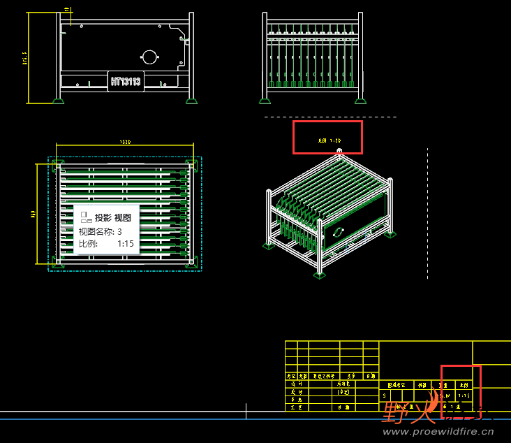

我们在creo中创建各个视图时一般采用系统比例导出时没有问题;
对于特殊情况,可能有自定义视图比例的,不同自定义比例对导出的dwg文件中的主要视图比例会有影响:
如果自定义视图比例大于系统比例,会导致主视图被缩小,如果自定义视图比例小于系统默认比例,导致主要视图被放大,
这是不是creo10.0的bug,我一直以为导出dwg文件,采用的是系统比例,保证主要视图导出为1:1
游客,如果您要查看本帖隐藏内容请回复
千万不能直接用常规视图创建这立体图或其它视图,然后改自定义比例,如果这个比例和主要视图比例不一样,就会导致导出dwg,主要视图不是1:1的了
