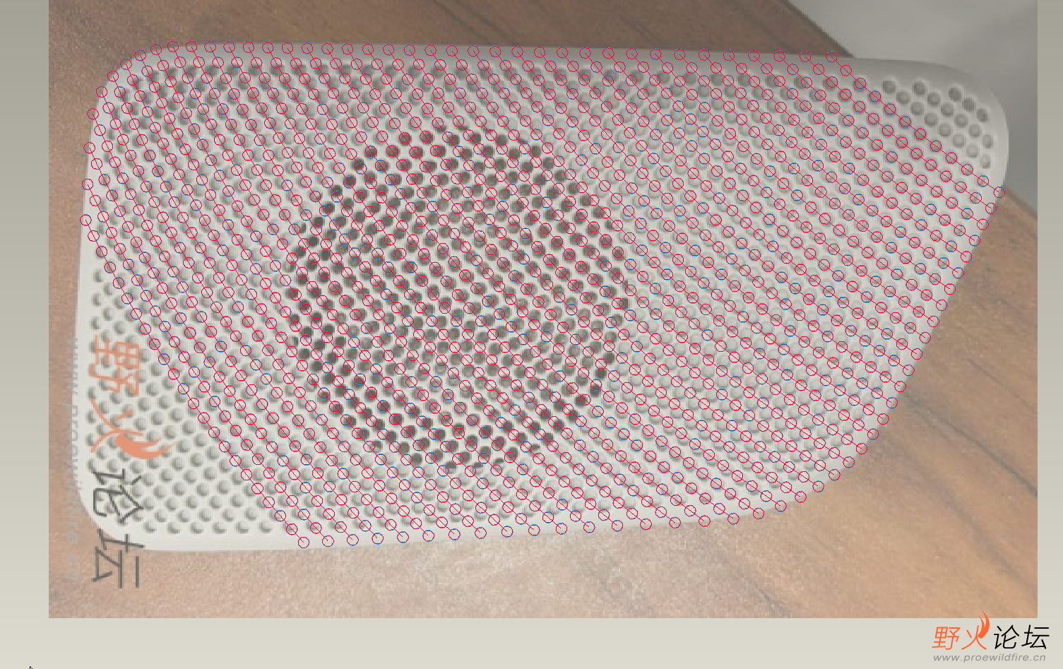

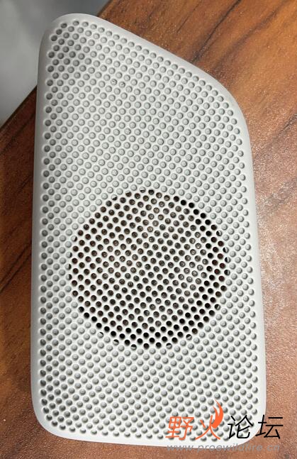

拿到一件样品,发现填充阵列边缘做不到这么规则,求大神赐教
这个填充阵列边缘没有样品这么规则
这个填充阵列边缘没有样品这么规则

发表于 2024-1-4 11:03 | 显示全部楼层
填充阵列调整下数值可以吗?

发表于 2024-1-4 11:09 | 显示全部楼层
填充的边缘往外稍微大一点吧

 楼主| 发表于 2024-1-4 11:28 | 显示全部楼层
mt775 发表于 2024-1-4 11:03
填充阵列调整下数值可以吗?
填充边上一圈没有样品这么规则

发表于 2024-1-4 15:48 | 显示全部楼层
你这看起来是钣金金属件吧

发表于 2024-1-4 16:36 | 显示全部楼层
用曲线整列画了个大概,不是完全吻合,还要精调

发表于 2024-1-6 08:32 | 显示全部楼层
展平面组,做完阵列后再用展平面组变形折回去

 楼主| 发表于 2024-1-22 11:56 | 显示全部楼层
谢谢啦
