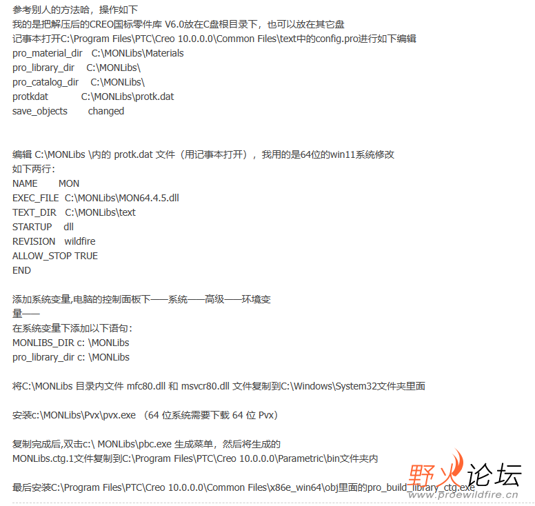

标准件库菜单有挂上,但是不能调用零件

发表于 2024-1-3 17:19 | 显示全部楼层
流程不对吧?自己需要重新生成mnu文件;按照教程做。

 楼主| 发表于 2024-1-4 08:22 | 显示全部楼层
教程是这样子的

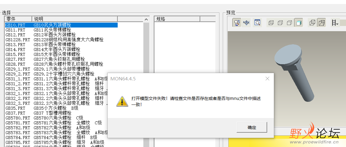

 楼主| 发表于 2024-1-4 09:23 | 显示全部楼层
瀑布菜单下来,点OK,还闪退:@

发表于 2024-1-6 17:32 | 显示全部楼层
zyds258 发表于 2024-1-4 09:23
瀑布菜单下来,点OK,还闪退
你的Creo是什么版本的?那DLL文件是什么时候的?估计还是DLL文件不支持的原因多。你试试这个DLL(MON_C6.dll)在这个论坛找找,我用这个在Creo3.0能挂上能用,不用装PVX

 楼主| 发表于 2024-1-8 13:59 | 显示全部楼层
cero10.2
