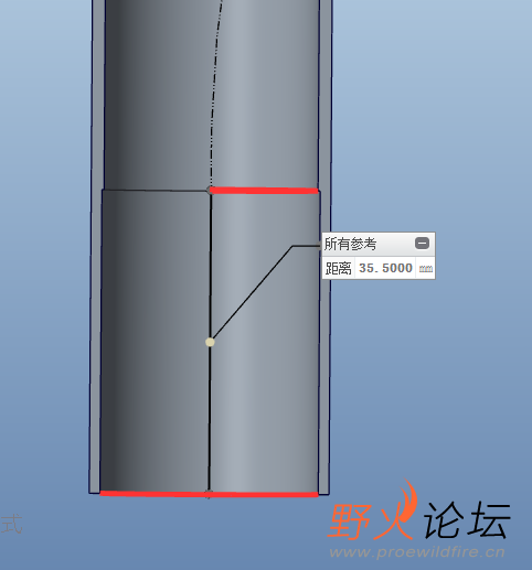

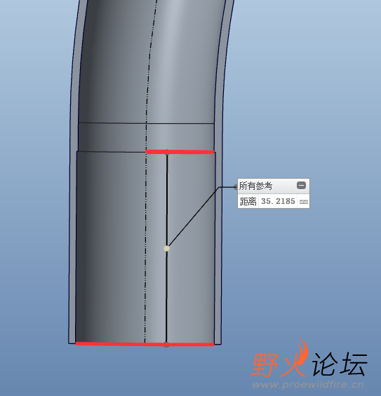

铁子们好,今天在建模的时候发现图中的情况,一个管加工个孔,在没骨架折弯前尺寸是我需要的,但是怎么骨架折弯后发生了变化呢?还望知道的老铁指教一二,谢谢老铁们。

发表于 2024-1-3 14:00 | 显示全部楼层
后打孔,先折弯

发表于 2024-1-3 15:15 | 显示全部楼层
骨架标注下35的尺寸

发表于 2024-1-4 09:28 | 显示全部楼层
骨架折弯时,你的线在中心吗?按照长度不变?

发表于 2024-1-4 11:57 | 显示全部楼层
这种结构,直接扫描,将管画出来,再拉伸这个孔不行嘛,怎么简单怎么来嘛

发表于 2024-1-5 08:21 | 显示全部楼层
先折弯,在拉伸切除35的孔

发表于 2024-1-5 08:42 | 显示全部楼层
骨架折弯里面需要设置保持某个不变
