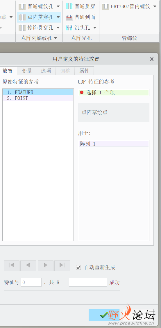

自己试了好久,不会用模板里的孔命令......

他这个是点阵孔命令。你要先画个实体板,选一面画上草图,草绘上点上草绘点或者基准点。再用这个点阵孔命令,选择那个草绘,就可以了

谢谢,回去试下
