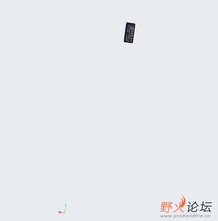

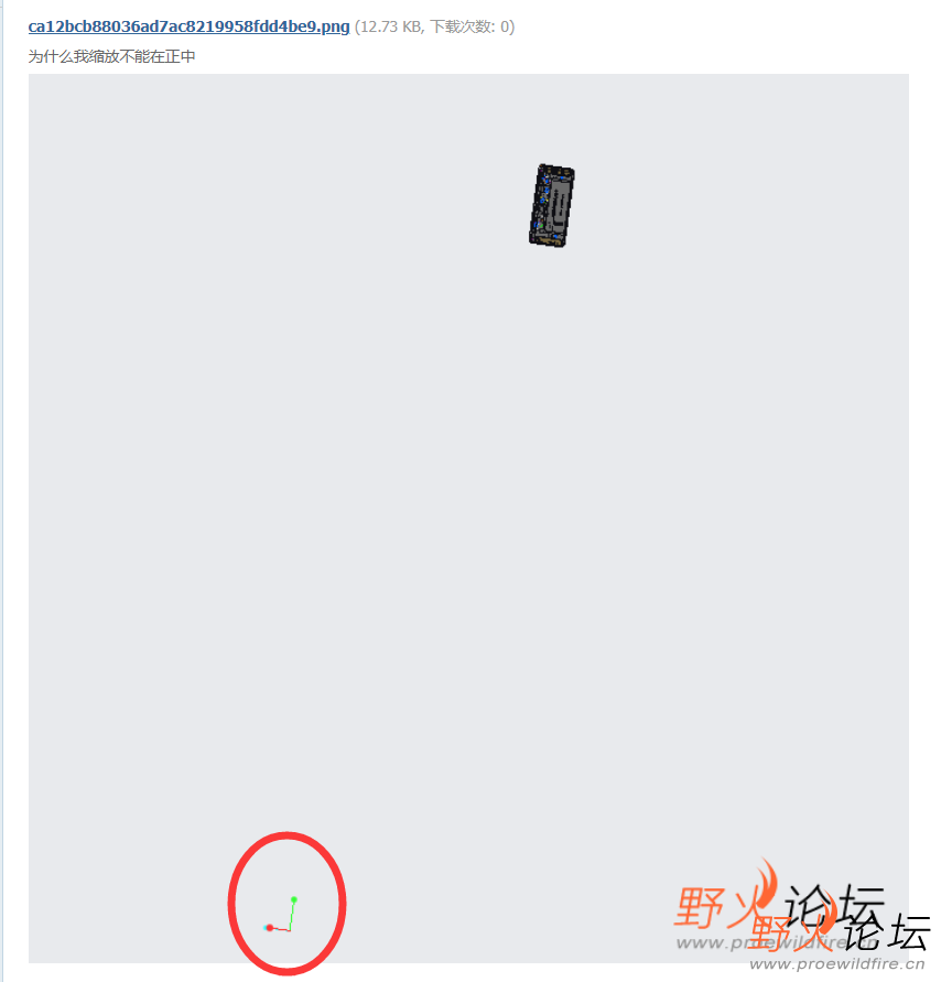

大佬们 我打开后 每次按适应窗口大小 或者旋转模型的时候 老是会跑的好远这个模型 看的好辛苦 怎么回事
为什么我缩放不能在正中
为什么我缩放不能在正中

说明你这图里,远离你这个零部件的地方还有别的元素。这个视野刚好把图里所有元素框起来。要是你坚持没有,打开基准面、基准坐标,看看是不是离你这个零件超远。基准坐标基准点之类也算

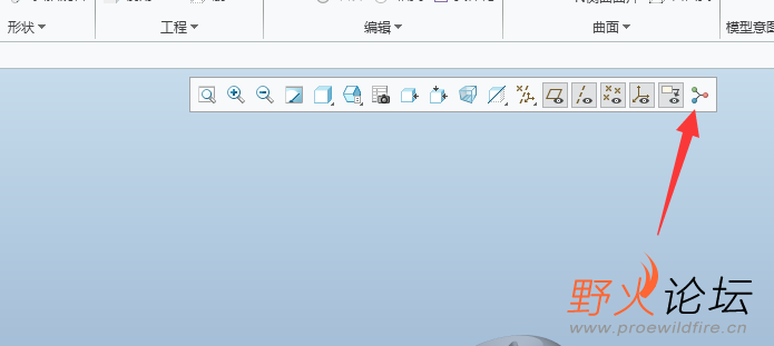

关闭这个旋转中心
