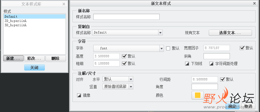

请教各位Creo工程图新建的文本样式如何保存?每次退出Creo后重新打开就没有了,貌似绘图设置里也没有保存样式的这一项。我想在同一图纸中方便切换多个样式选项并按不同样式来进行标注。
另外有些和尺寸相关的设置比如箭头长宽,虽然绘图设置里有,但只能是一改全改,能否也类似可以设置作为样式可以切换?

好像是没有办法,目前没有找到

工程图配置文件,网上有,下载一个。字体;文本;都有,工程图配置文件也要在confing里面设置

楼主说的是类似于CAD里的工程图字体样式,比如她新建一个叫“技术要求”的字体,字体是黑体,字高5mm。所有图纸技术要求他都要调用这个样式。如果样式可以保存,他就可以选中文字后直接选样式就可以了,现在不能保存样式,只能每次先选字体,再设置字高,比较麻烦。

建工种图模板的时候可以保存,修改工种图模板也可以;另外标注修改这个思路应该可以:建立几个不同的绘图配置文件适用不同的标注,当需要的时候按这样操作-----文件----准备----绘图属性----详细选项的更改----打开配置文件--应用,就应该可以了。
