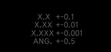

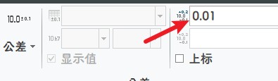

工程图界面右下角的公差是什么作用,双击修改后,并没有对标注尺寸产生什么影响
另外,对称公差可以设置默认值吗

公差显示格式

那是你们公司自己定义在图框模板里面的未注公差,与Creo工程图无关

 楼主| 发表于 2024-1-2 18:28 | 显示全部楼层
有什么使用场景,标注的时候好像不影响,导出的图纸也没有这个信息

发表于 2024-1-3 10:06 | 显示全部楼层
查了一下,是对默认线性和角度尺寸指定公差范围,只影像在配置文件中指定公差选项后创建的模型,也就是你修改之后,才会生效,而且是自动标注(右键显示模型注释)的尺寸。手动标注的好像没有效果。
与公差表的功能类似
