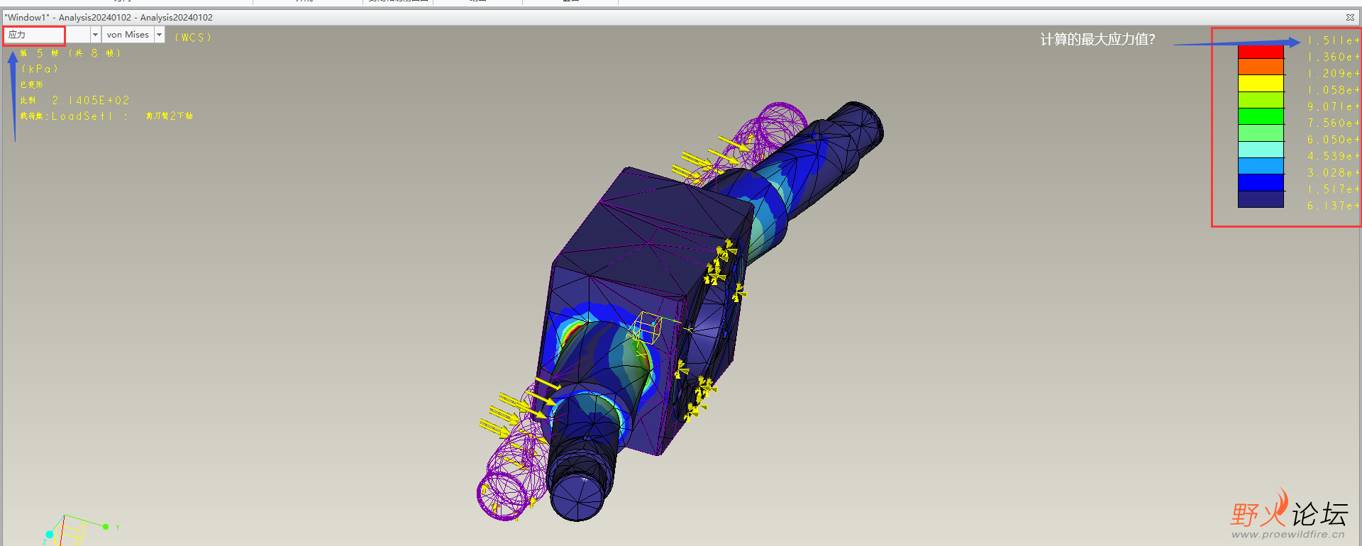

请教论坛里老师,有限元分析结果显示界面中,有一个“比例”是什么意思?一直没搞懂。见下图。

就是显示的和实际计算值的比值。有时候计算值比较小,不夸张放大显示的话你就感觉不到变形。

发表于 2024-1-2 17:59 | 显示全部楼层
2.1405E+02就是等于214.05,Kpa,设置的单位是什么
哦哦,好的,感谢科普。是不是这样理解,实际变形量是0.15mm,为了便于观看(位移)变形效果,软件把变形量给我放大了214倍?
感谢答复哦,我施加的作用力单位为牛顿
顺便再请教一下,我如果看应力分析的话,右侧的应力表中显示的值应该就是真实计算值吧,和那个比例就没什么关系吧?

没有关系,显示是多少就是多少。边角处注意应力奇点,该加圆角的地方要加圆角,不然算出来的应力是不对的。

这个如何知道,多大的力?变形量多少?只会模拟不会看结果。
好的,谢谢,以后注意边角这些细节。
你看我上传的图片,要看变形量就选位移,要看受力就选应力。
