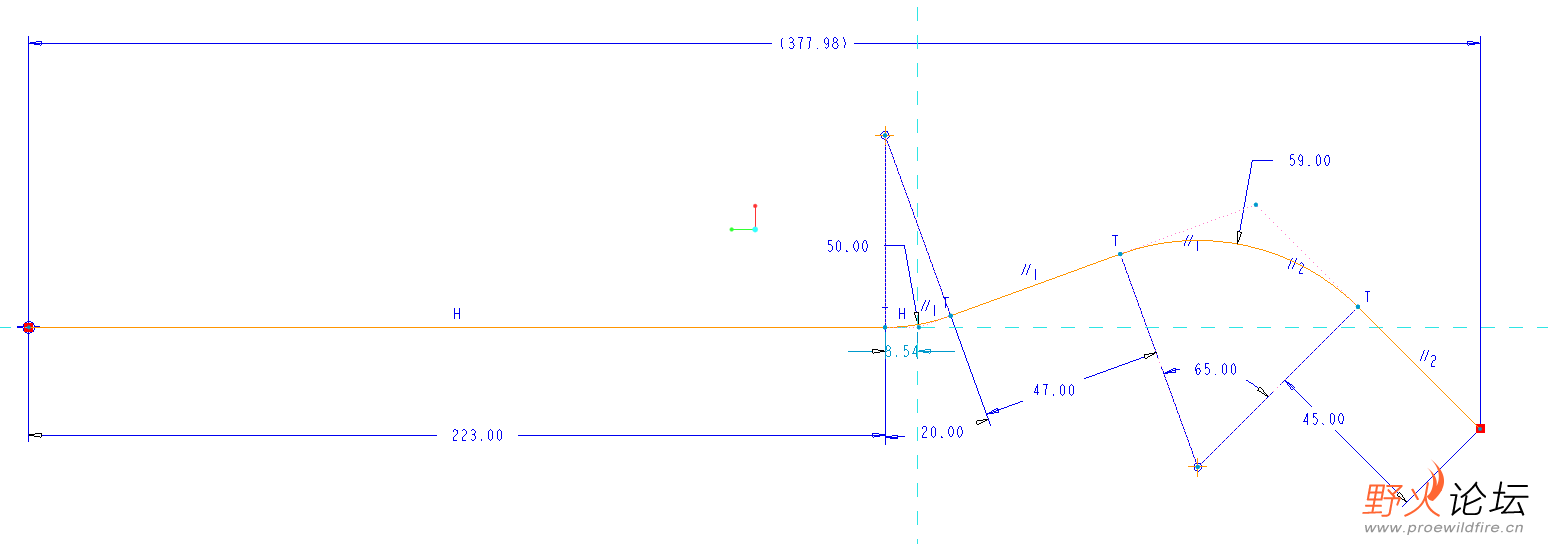

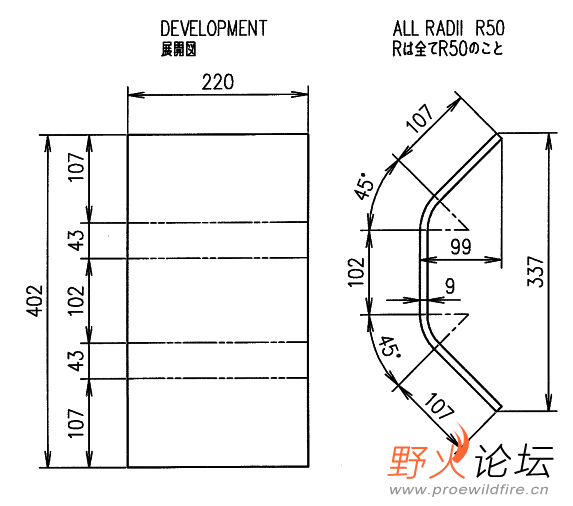

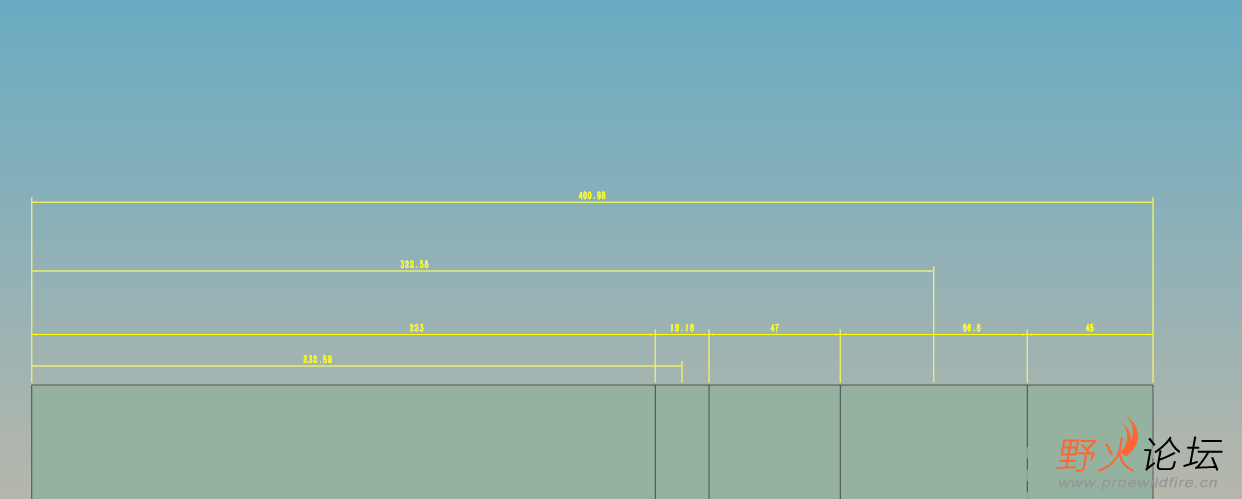

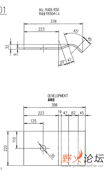

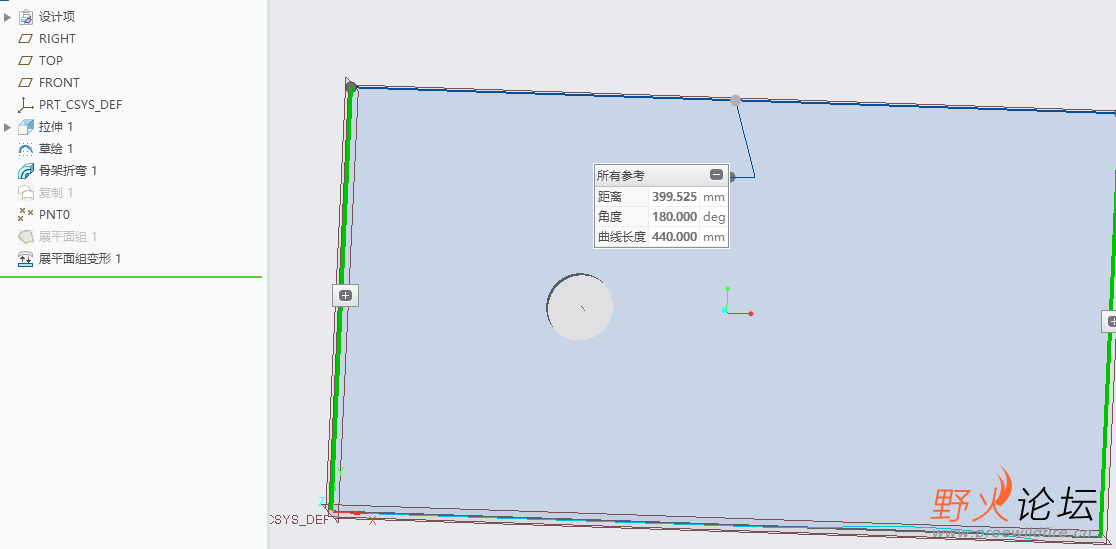

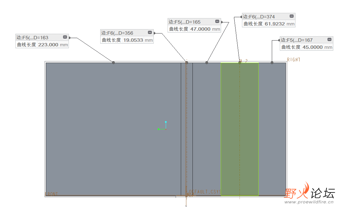

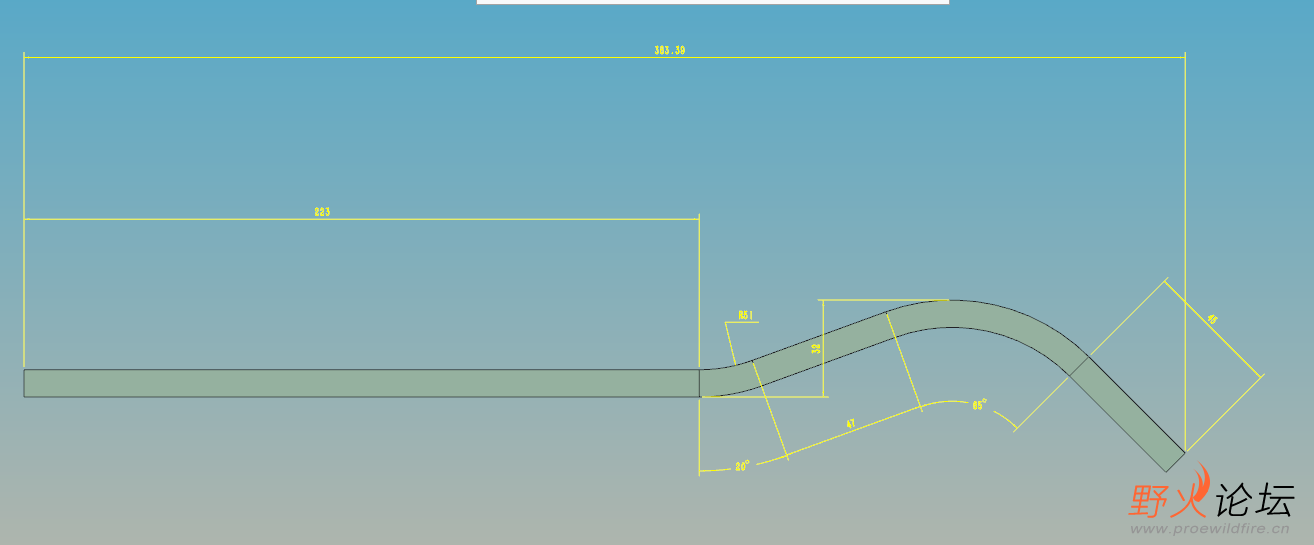

附图是日本的图纸,他们也是用creo画的。但我自己根据这个图纸来画,不管是先建个板再折弯还是先拉伸弯曲的再展平,最后尺寸都对不上图纸的。
另外这个生成工程图的时候要用什么功能才能既有展平图又有折弯图。

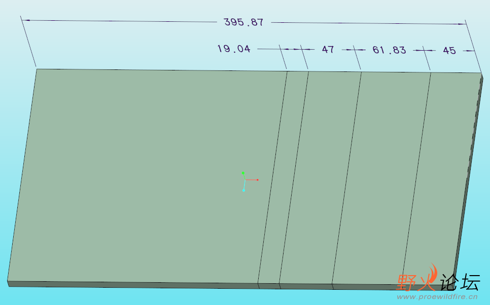

现建板再折弯后展平
现建板再折弯后展平
现建弯板展平
现建弯板展平

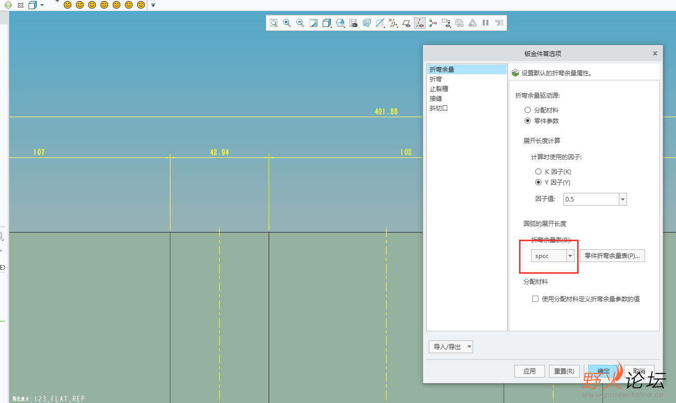

creo需要折弯表,问他们要折弯表
或者自己推导
适合公司折弯的折弯表才行

 楼主| 发表于 2024-1-2 16:52 | 显示全部楼层

你这个是实体做的,还是在钣金件设计里做的?
那既然实际尺寸有出入,那下料一般来说是按照这个图纸中的展开图来算?

发表于 2024-1-2 18:31 | 显示全部楼层
与建模方式没关系,与展开的折弯系数有关。K因子、Y因子、或者折弯表,实际情况要复杂,需要人工修正

发表于 2024-1-2 18:59 | 显示全部楼层
kasumi 发表于 2024-1-2 16:55
我也是在实体建模下做的。一般来说日本这种都是用什么操作来建的。
不同折弯表展开长度是不一样的,到底哪个对,需要和你们的折弯机对比,按你的折弯表做出的展开图,下料折弯,看看尺寸差多少,然后修正折弯表吧

发表于 2024-1-2 20:32 | 显示全部楼层
钣金有钣金展平功能。如果是用特征做的,可以用骨架折弯展平。三维图展平后,可以新建个简化表示在工程图里就可以显示两种状态了,折弯和展平的

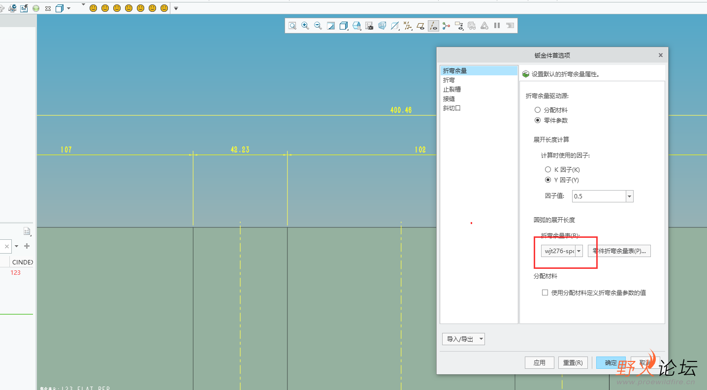

发表于 2024-1-2 21:31 | 显示全部楼层
是我理解错误,按图纸画可以画出来。
支持#2说的,和KY因子或者用折弯表。是我想复杂了。图纸说的“R全都是R50“——感觉应该是内R值?!
测试了下,板厚值为9的话,Y因子可能是0.8(在标准范围内而且各值四舍五入对的上)。仅作参考,还是要依据公司实际设K或Y,或用折弯表。

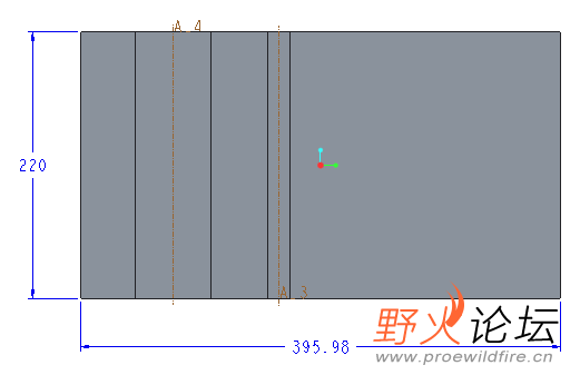

发表于 2024-1-16 17:04 | 显示全部楼层
试着画了一下,用自己常用的折弯表,展开尺寸差别不是很大
PS:建模方式不影响展开尺寸,折弯表,K因子或Y因子才对展开有影响
       而且你给的两个截面图,如果按文字描述内R都是50的话,实际截面上的尺寸已经过约束了,尺寸有冲突
