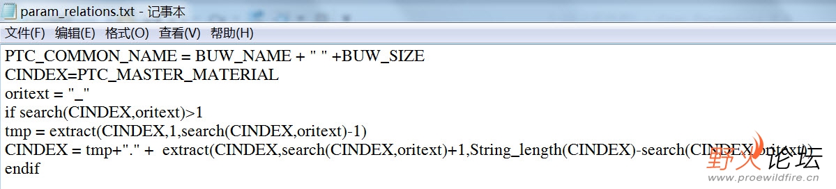

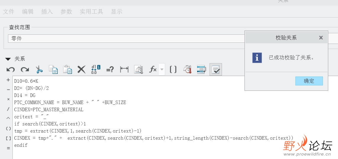

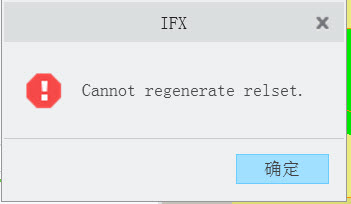

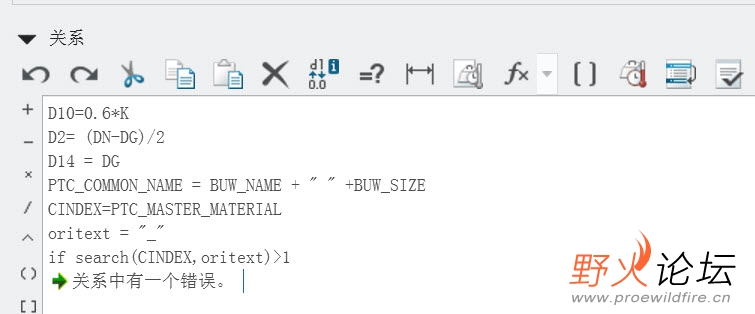

     在智能紧固IFX中用关系式文件param_relations.txt来传递参数,文件如图1所示,装配螺钉后,报错如图2所示,仔细检查没有找到文件有语法错误 。装配完螺钉后查看关系如图3所示,显示有语法错误。后来将图1中的程序原封不动拷贝到关系中,然后执行程序创建新参数是成功的,如图4所示,说明没有语法问题,问题究竟出在哪里了呢?尽管关系式文件中的语句都很简单,也就是查找字符串位置,提取字符串这些,但由于本人刚开始研究CREO参数化,实在找不出原因,请高手解答一下,不胜感激!

发表于 2024-1-1 15:12 | 显示全部楼层
学习下,这段代码是做什么的用的呢,有什么效果?
404
515
发表于 2024-1-2 08:28 | 显示全部楼层
字符转换关系式,把_转为.

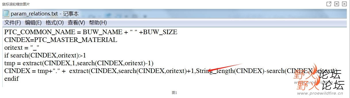

发表于 2024-1-2 11:11 | 显示全部楼层
把箭头的那一行中间加个换行,改成两行试试。我的当时就是这样改的就好了

发表于 2024-1-2 12:37 | 显示全部楼层
PTC_COMMON_NANME 是系统参数,不给用

 楼主| 发表于 2024-1-2 13:03 | 显示全部楼层
谢谢楼上的朋友!换行符是和c语言一样的 \n吗?试了不行,有特殊的换行符吗?

 楼主| 发表于 2024-1-2 14:51 | 显示全部楼层
我试过,和这句话没有关系。5楼说的可能是对的,因为我在关系中试,也提示过语句过长,但不知道换行符是哪一个,和c语言不一样吧
