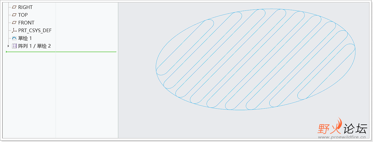

沿着椭圆里面边缘不同长短的切孔怎么做

发表于 2023-12-31 12:48 | 显示全部楼层
你是说画图还是加工?画图不是草绘器里有椭圆工具么。加工的话数控编程啊
196
321
发表于 2023-12-31 22:26 | 显示全部楼层
尺寸阵列
1697
213
3164

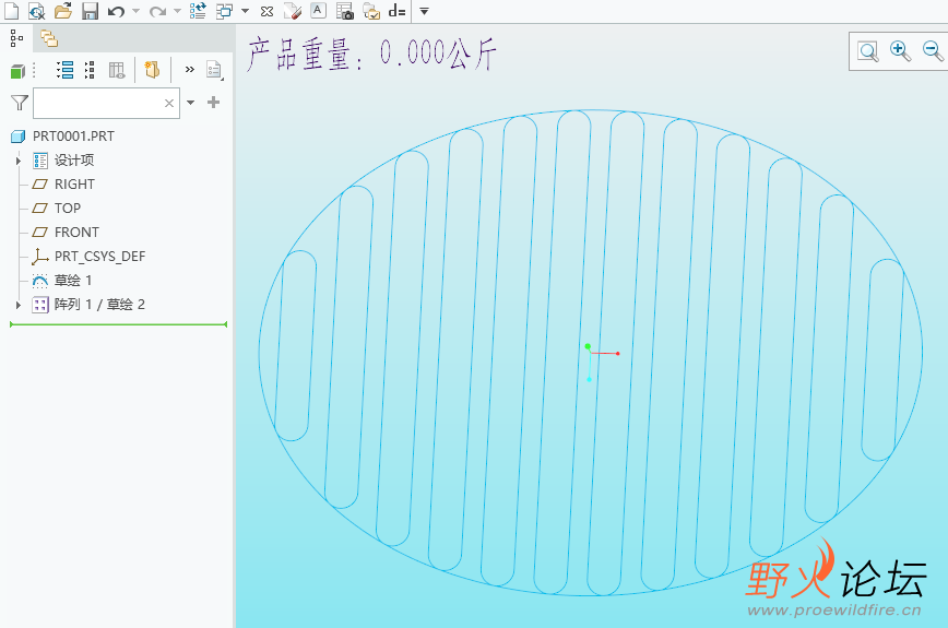

发表于 2024-1-2 12:03 | 显示全部楼层
参考阵列就行了

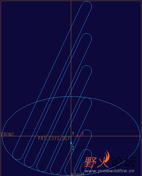

发表于 2024-1-3 08:33 | 显示全部楼层
jianjun_Deng 发表于 2024-1-2 20:09
就是你这个,请假下你这个是怎么画出来的吗?能提供下你这个图的档案吗,谢谢
小意思,问题不大
prt0001.prt.zip
144.7 KB, 阅读权限: 10, 下载次数: 6

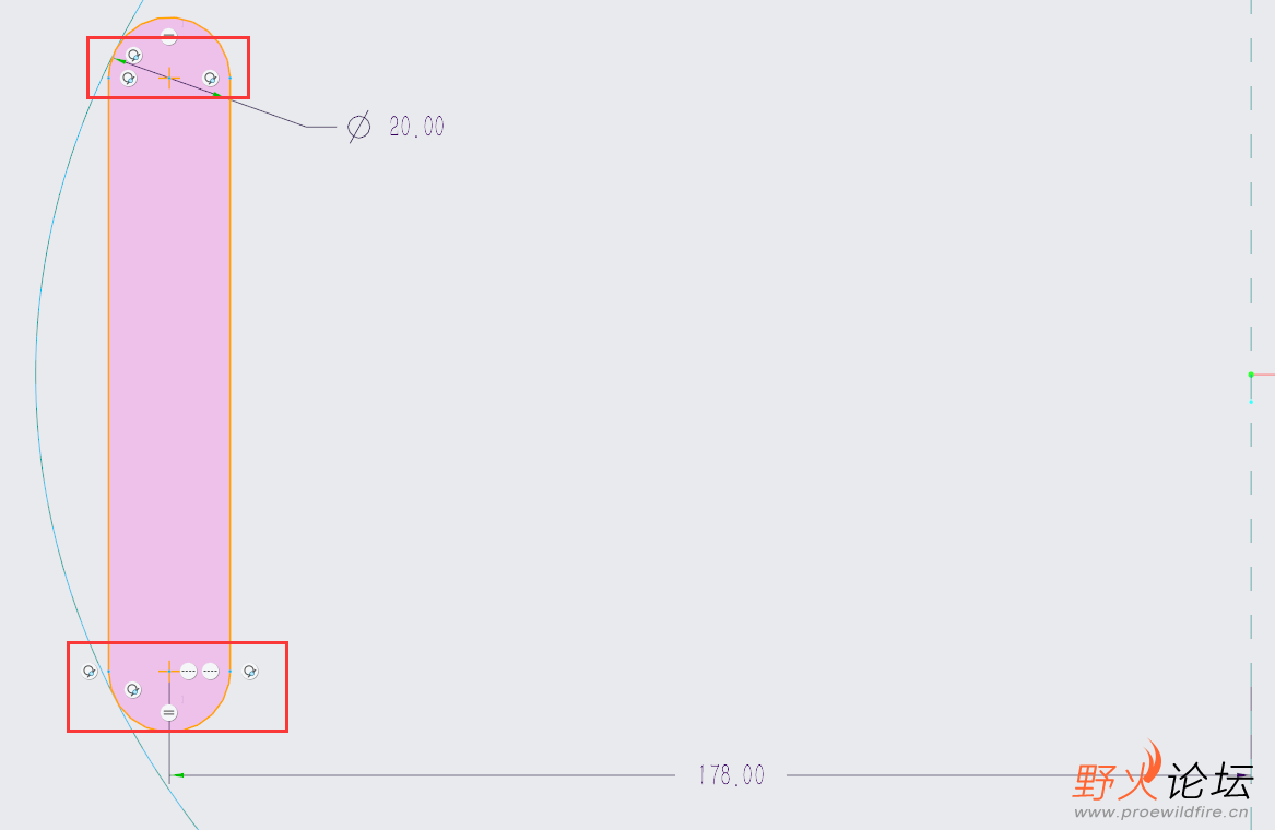

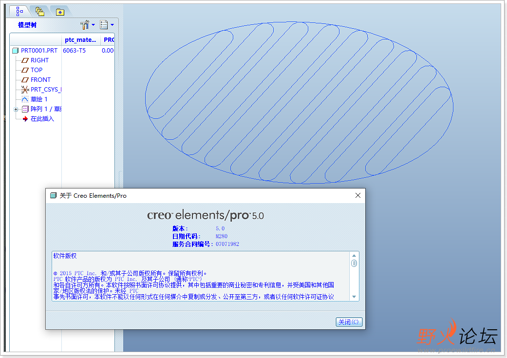

 楼主| 发表于 2024-1-4 21:08 | 显示全部楼层
340047351 发表于 2024-1-3 08:33
小意思,问题不大
你好,按照你的步骤我画出来还是不对,不知道哪里出问题了。
744
985
发表于 2024-1-6 08:28 | 显示全部楼层
应当是草绘的时候约束没做对
注意这几个相切,不要有多余的尺寸,更不能有弱尺寸存在
