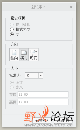

应该可以选模板吧如何使得使用模板可以勾选呢?在congfig里增加什么参数?记事本的模板是什么格式呢?

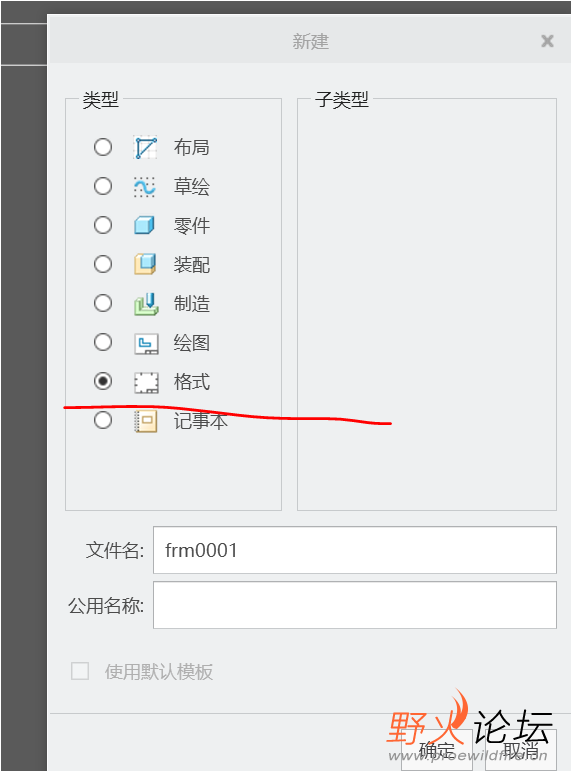

1.模板位置CREO10.0.2\Creo 10.0.2.0\Common Files\formats
2.confing里面设置  drawing_setup_file C:\Users\yinchuan\Documents\活动绘图.dtl
3.配置文件路径format_setup_file ?:\CREO10.0.2\Creo 10.0.2.0\Common Files\formats\prodiagram.dtl

1.新建格式
2.建立自己的绘图模板
3.在confin里面设置自己 模板位置

是下面的记事本,不是格式。记事本的问题是记事本中的绘图属性和绘图其实是一样的,但是新建记事本调用不了绘图的配置,倒是可以调用格式的frm,但是格式frm中的属性dtl项目很少,远远少于完成新建记事本之后从细节属性看到的项目
