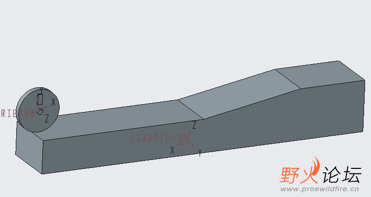

轮子的运动模拟、手动可以拖动、但是加了电机跑不起来、不知道哪里出问题。请各位大佬帮忙看看、感谢!

 楼主| 发表于 2023-12-27 17:27 | 显示全部楼层
2个压缩包一起解压就可以、用的是creo7.0版本

发表于 2023-12-27 17:46 | 显示全部楼层
凸轮的摩擦系数、重力加上就可以了
