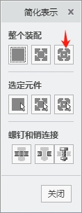

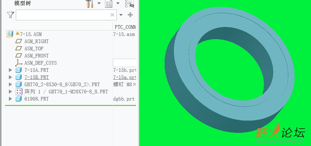

我试用了一下54yihui发的AFX整合资源库,装完的轴承没有钢球,不够形象,别人用也是这样吗?请用过的人回答一下或推荐一个别的库 ,谢谢!示例如下

计较这个没有实际意义,其实外形尺寸准确就可以,米思米上面有,林清安有

将框架的细节显示调整为高等的细节。就显示了

楼上的正解,谢谢楼上的朋友!

标准件画得详细了,大量使用的时候重新生成模型会要老命的
