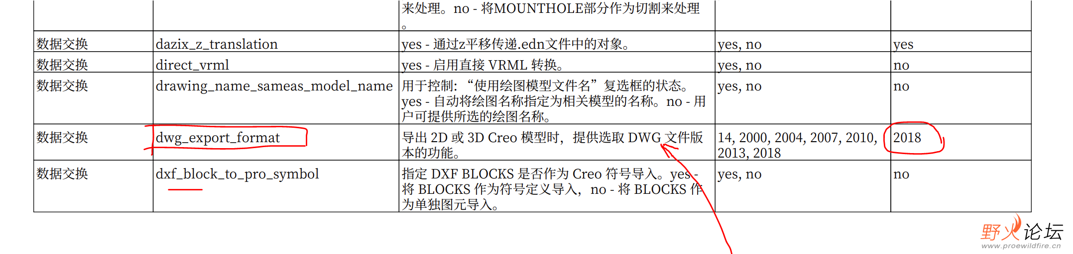

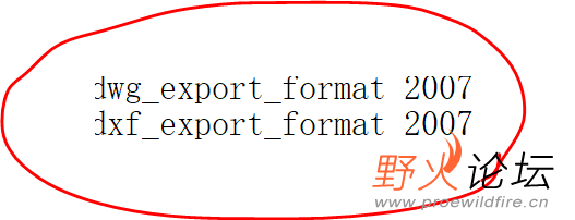

琢磨了好久时间,发现CREO默认批量导出CAD格式版本是2018.
打不开的原因
creo默认的CAD格式
creo默认的CAD格式

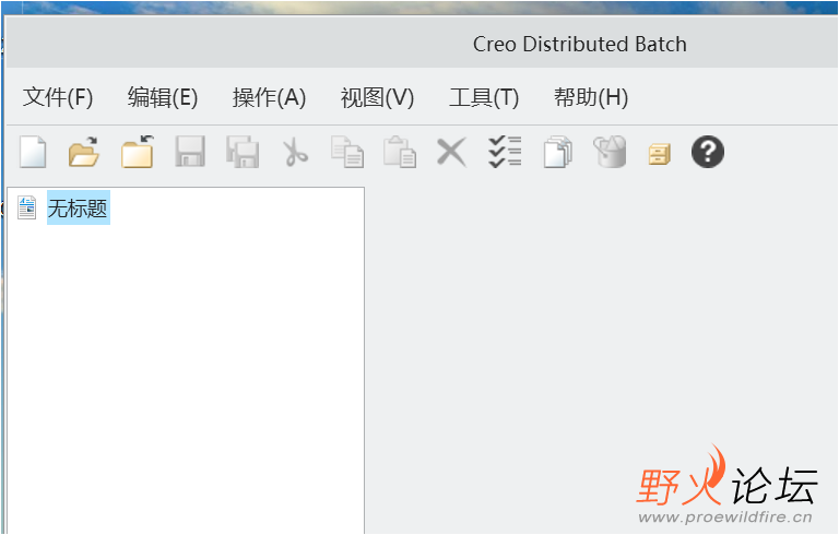

批量导出
批量导出
config里面设置
config里面设置

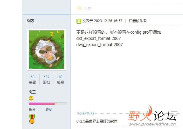

发表于 2023-12-27 09:29 | 显示全部楼层
上个帖子别人刚给你回复,转身就原创了,不合适吧,兄弟
