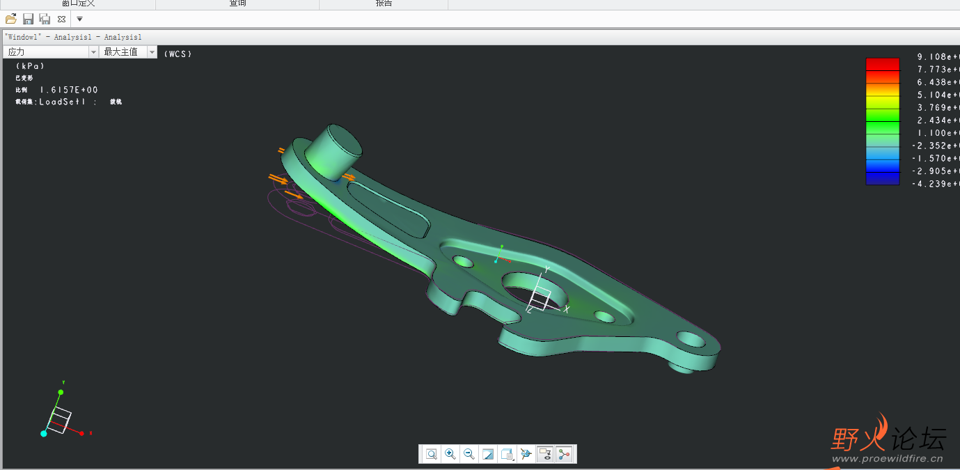

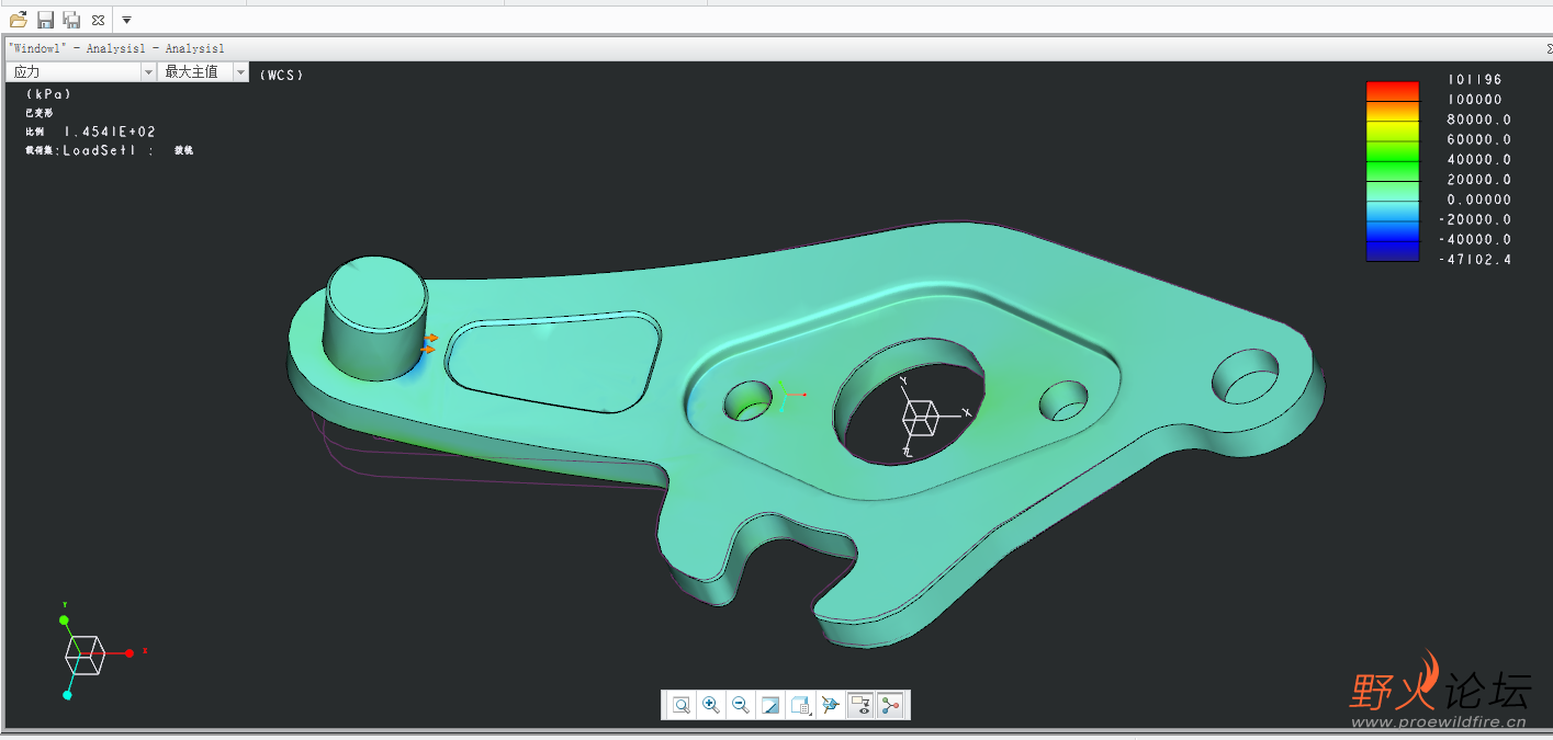

对刚性零件施加100N的力,分析出来就发生了变形,但实际情况是没有的(测试了);施加100N和9000N产生的变形程度是一样的,但数值还是变化的。请问creo的受力分析是不能分析出零件发生变形的力大小吗?
100N
100N
100N
100N
9000N
9000N
9000N
9000N

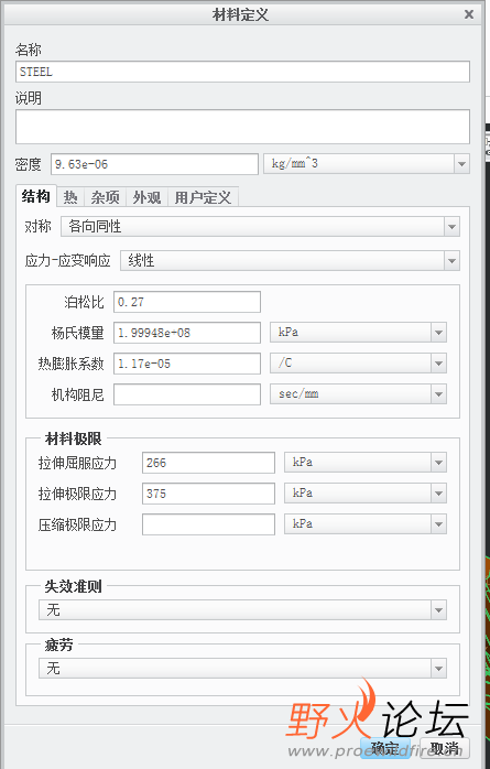

材料
材料

发表于 2023-12-26 18:10 | 显示全部楼层
受力面,受力点没有选准确,固定点也很重要
157
235

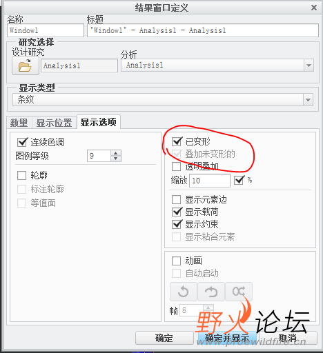

发表于 2023-12-26 20:10 | 显示全部楼层
注意看一下左上角的变形比例,CREO会在变形量少的情况下放大变形比例,你可以选择关闭变形比例选项目,使用实际变形量来显示图形

发表于 2023-12-27 10:14 | 显示全部楼层
100N时,你的变形比例是145, 9000N时,变形比例是1.615;但是,变形比例没啥关系,只是一个形象显示而已,你要看最大变形值,值,是数据。

 楼主| 发表于 2023-12-27 13:51 | 显示全部楼层
qq448425368 发表于 2023-12-26 20:10
注意看一下左上角的变形比例,CREO会在变形量少的情况下放大变形比例,你可以选择关闭变形比例选项目,使用 ...
比例选项是这个吧?(照片);那请问如何知道零件变形最小的力,creo能查看吗?
