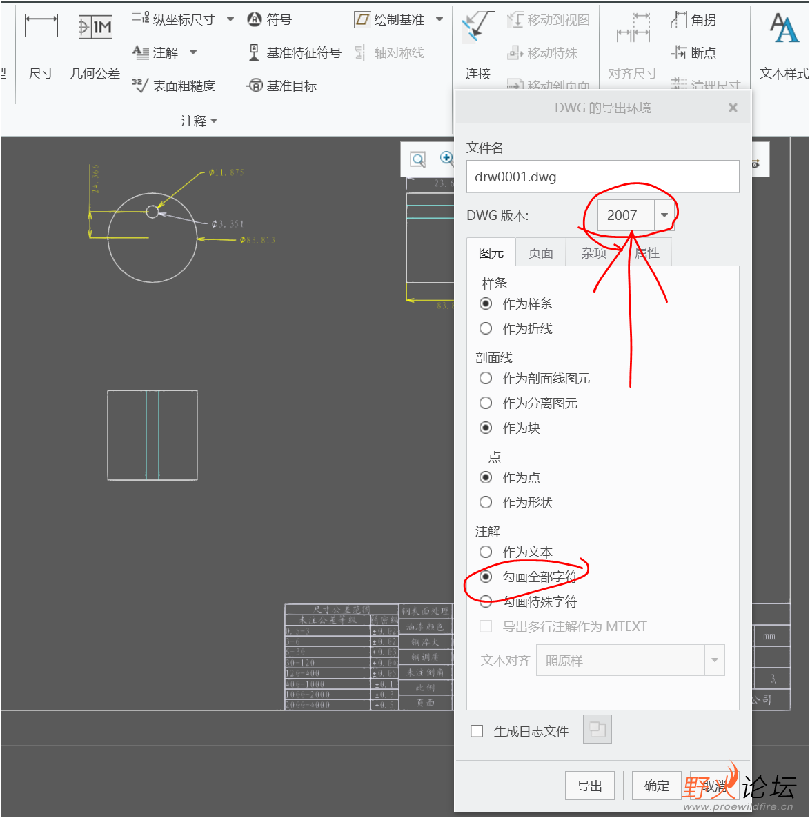

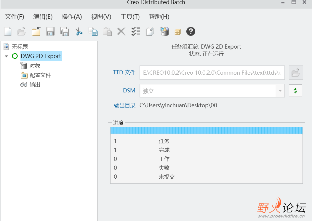

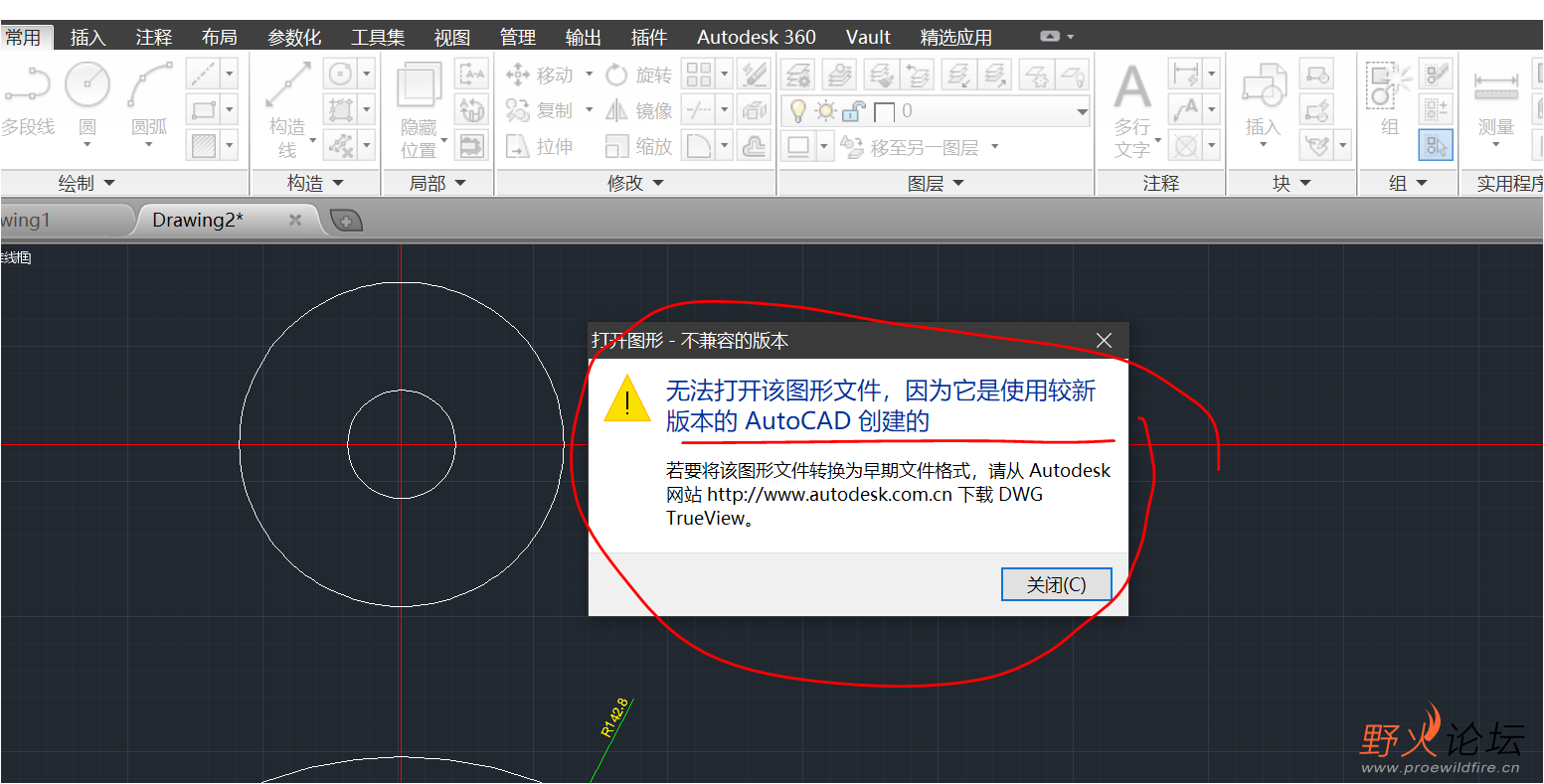

   按照网上的教程一步一步的做的,保存CAD格式,用CAD2014打不开,用CREO10.0能打开,以前以为是加了密匙,保存PDF格式,基准平面;坐标系,都要隐藏,导出PDF才没有,不管config怎么设置都不行
简简单单的一个批量保存,弄得复杂的....

发表于 2023-12-26 16:57 | 显示全部楼层
不是这样设置的,版本设置在config.pro里添加
dxf_export_format 2007
dwg_export_format 2007
CREO是世界上最好的软件
133
150
 楼主| 发表于 2023-12-26 18:04 | 显示全部楼层
都设置了,confog里面都有
778
1244
发表于 2023-12-26 18:21 | 显示全部楼层
Chengkeguo 发表于 2023-12-26 18:04
都设置了,confog里面都有
导出的时候读取了吗,我是正常的,stp,dwg,dxf,stl,pdf常用的都能自由导出
CREO是世界上最好的软件
133
150
 楼主| 发表于 2023-12-26 18:33 | 显示全部楼层
只有dwg,dxf不能使用,其他的都是正常

Distributed batch这个软件在哪?怎么我安装了找不到
296
354
发表于 2024-3-22 21:02 | 显示全部楼层
就在Parametric 里,右上角又自定义
347
377
发表于 2024-5-2 17:08 | 显示全部楼层
哪里自定义?
296
354
发表于 2024-5-11 15:00 | 显示全部楼层
Creo安装的时候,在Parametric 里,右上角又自定义
