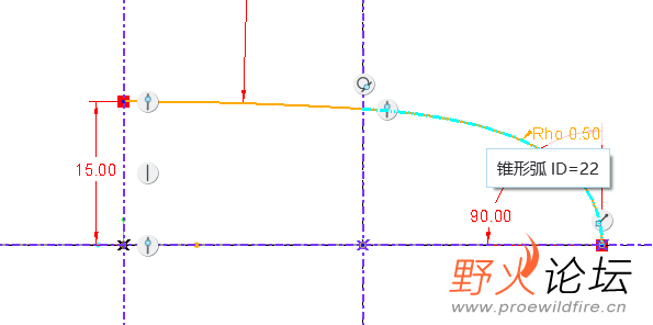

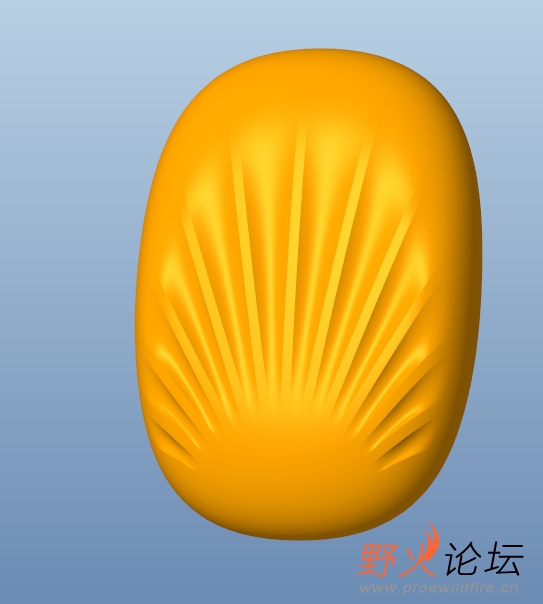

整体采有圆轨迹扫描而成,条状纹采用随形阵列控制

请教一下,样条曲线与圆弧是怎么约束重合的

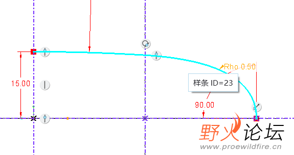

选中两条线,点操作下转换成样条即可

taoran080711 发表于 2023-12-27 14:34
选中两条线,点操作下转换成样条即可
谢谢,可以了
