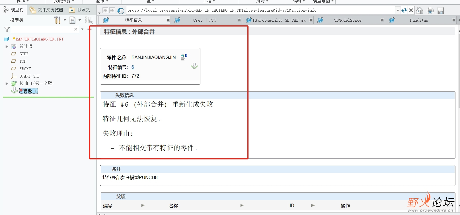

钣金模式下折弯后凸模画加强筋,试了多次都报错,大佬们麻烦看下是凸模尺寸不对还是哪里不对啊

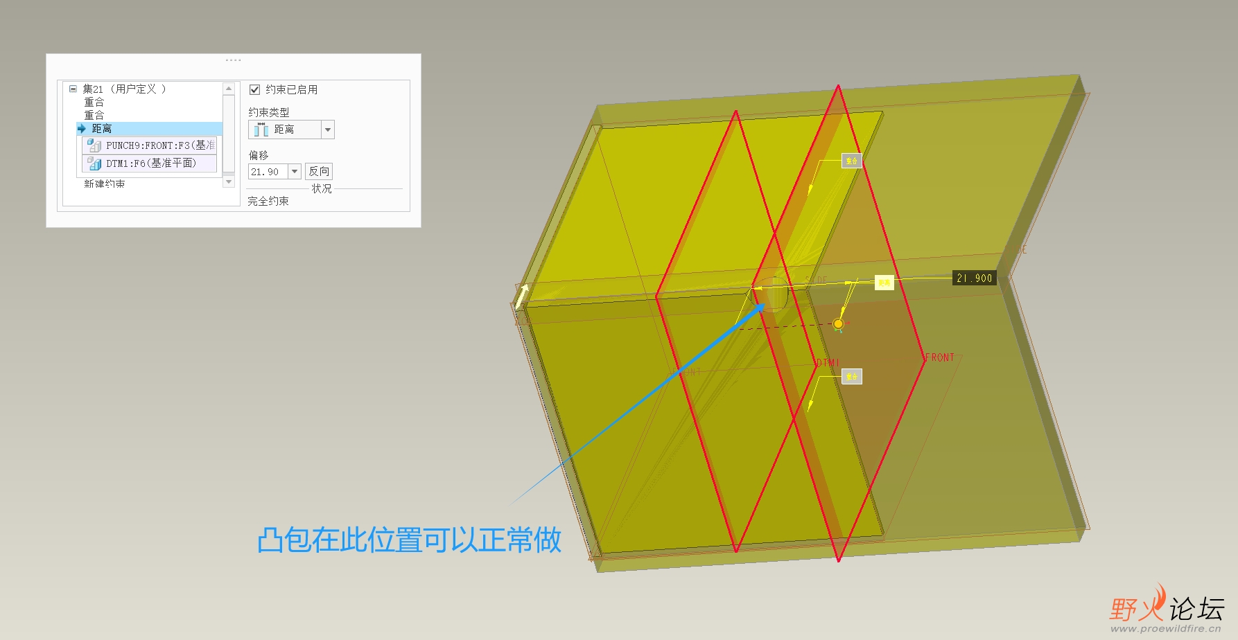

我试了一下发现,冲凸包有些位置就可以做出来,有些位置就做不出来了
其实也没有什么讲究,冲凸包还是跟你的成型截面有关系。昨天你的图纸我只是改了一下你的钣金件的拉伸方向是以双侧为准,然后安装凸模的时候以中间平面对齐它就成功了。

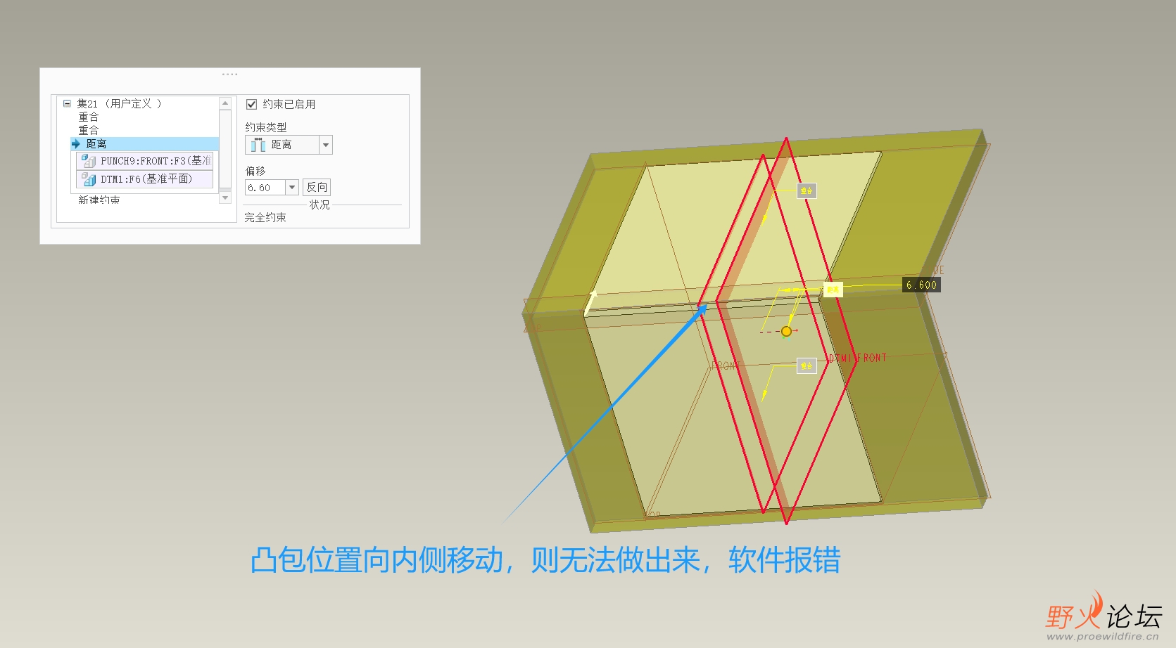

需要用基准平面重合有什么讲究吗
