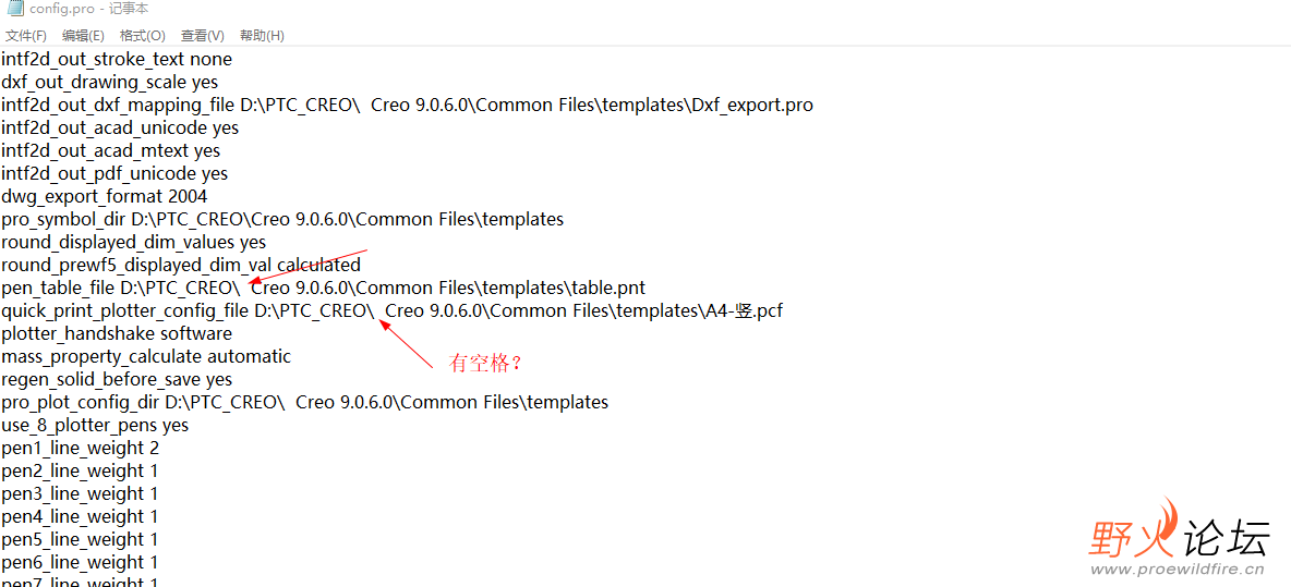

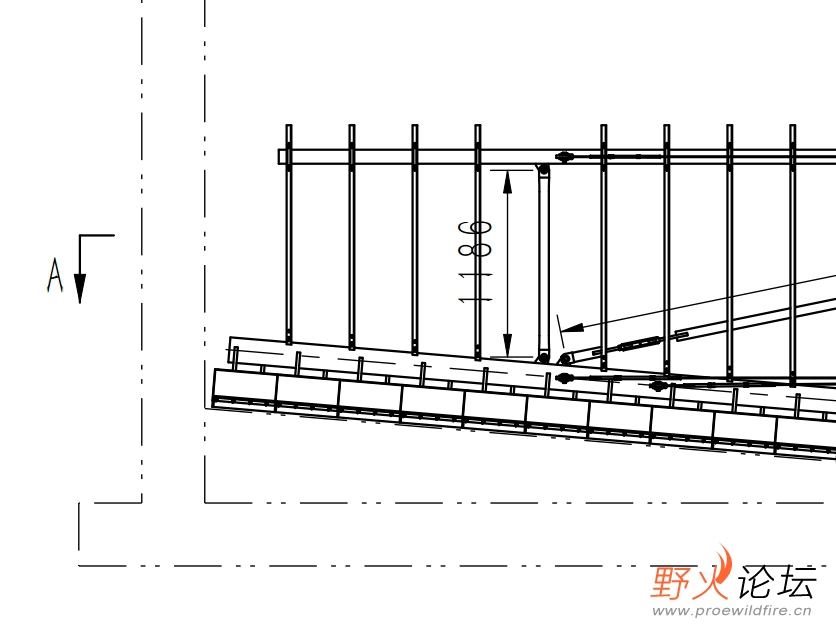

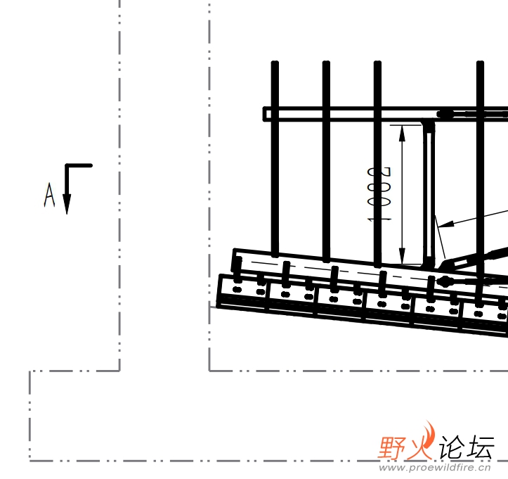

问题描述中的配置文件和PDF线条的图片如附件所示,请大神们帮忙看看是哪里有问题?

发表于 2024-2-26 19:21 | 显示全部楼层
世界的尽头 发表于 2024-1-19 11:08
所有的设置都是按这里面的步骤做过的,没用处,线宽不会变化
改配置文件了没?
pen_table_file, table.pnt
pdf_use_pentable , yes

 楼主| 发表于 2024-5-14 14:37 | 显示全部楼层
majian8916 发表于 2024-5-9 14:59
我用的也是creo10.0,情况和你一样,你找到解决办法了吗?
解决了,问题如楼上大佬帮忙找到的那样,配置文件路径名多了空格
44
141
214
 楼主| 发表于 2024-5-14 14:56 | 显示全部楼层
非常感谢大佬帮忙找出问题,果然就是这个多出来的空格在作怪!
