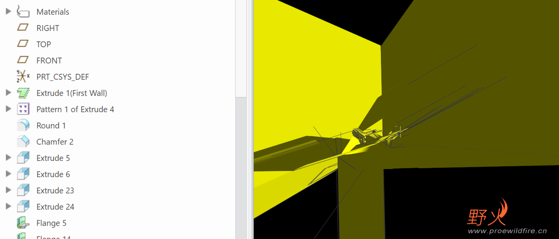

最近遇到一个奇怪的现象,换了新电脑后用Creo 4.0打开之前的3D装配图,偶尔会出现画面混乱的现象;
这种情况会随机出现在某一个零件上,从装配图里面找到错乱的零件后,重新编辑零件内的任意一个特征再退出,或者用插入向上拖一个特征再拖回来,图面就恢复正常了。
旧电脑没有这个现象,新旧电脑的配置文件是一样的;
大家遇到过这种情况吗?
正确图面
正确图面
发表于 2023-12-30 20:36 | 显示全部楼层
显卡程序更新下试试呢
