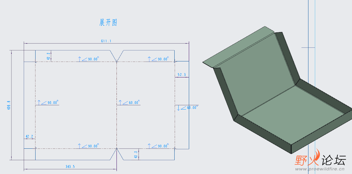

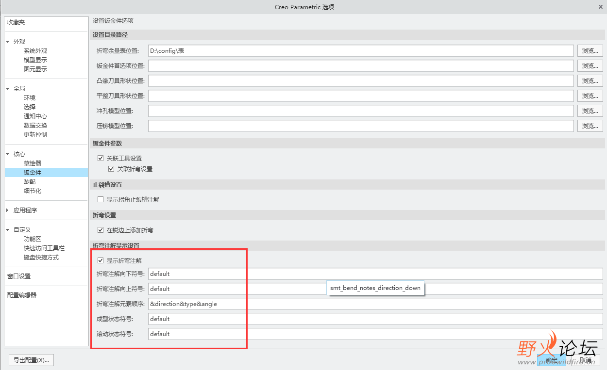

不同软件,不同公司对钣金展开图折弯线标记不同,我们可以在creo选项(config)里做一下配置,用公司习惯的表达来定义
1、默认状态:
2、自定义,只要折弯方向的:

3、自定义折弯方向+角度:只要在折弯元素注释顺序里改为:&direction&type&angle就可以了
