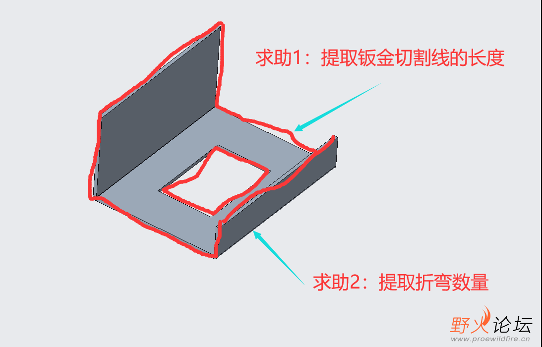

想把钣金切割长度提取出来+折弯数量,做个关系式算算报价。不用插件,这个两个参数能提取出来吗?求大神指导

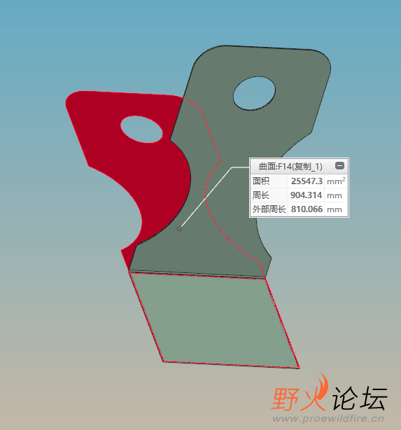

在3D里展开,测量,就可以得到,激光长度和,净面积了
激光割长度,需要多选激光边测量
净面积:多选面,测量。下面的长度,因为有多个面组成,所以这个长度是多个面的周长和,不是我们要的激光长度

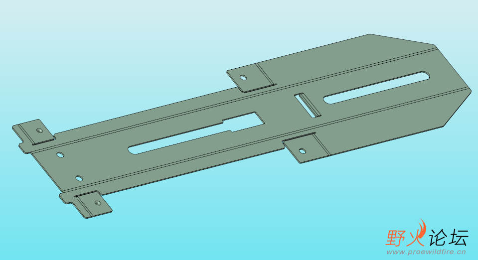

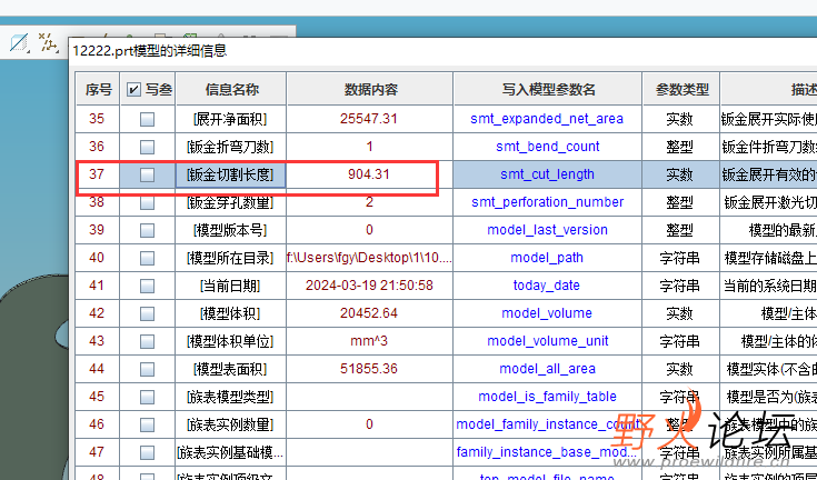

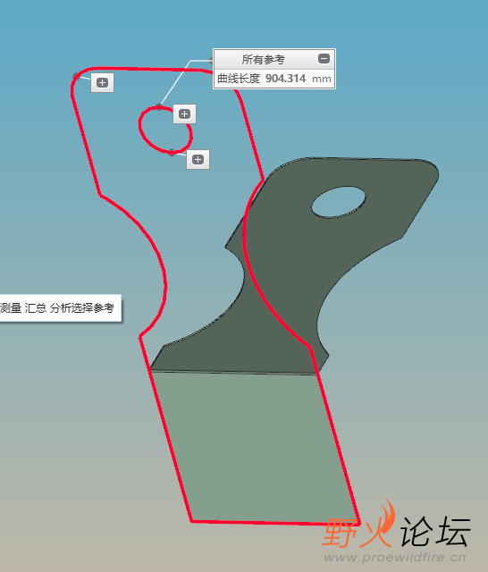

展平,草绘,提取激光割轮廓线,
和别人的插件计算都一样
还有一种方法,展平后复制面,,直接测量,得到面积和激光割线长
如何提取钣金钣金件展开净面积和激光割线长
https://www.chinade.cc/thread-313199-1-1.html
(出处: 中华设计论坛)
