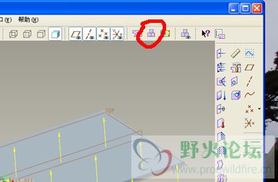

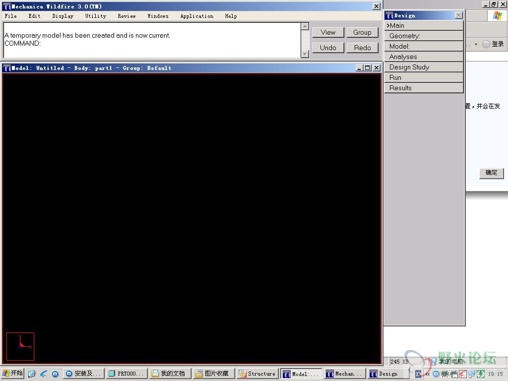

为什么找不到分析的按钮/

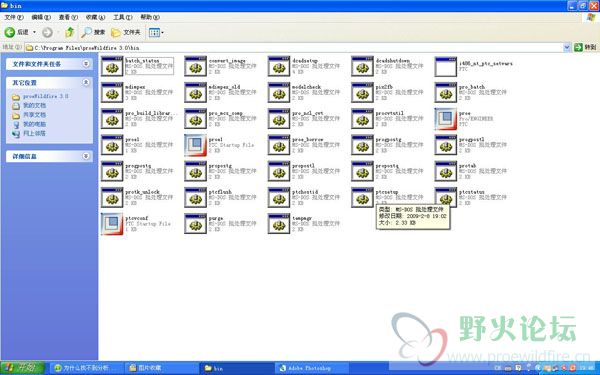

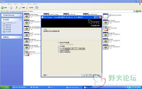

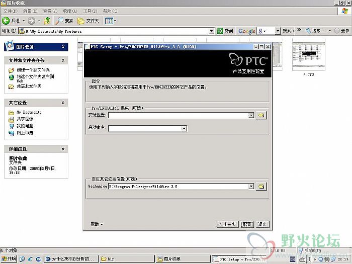

应该是安装设置有问题,正确的应该如图所示
在已安装目录C:\Program file\proeWildfire 3.0\bin\文件夹中运行ptcsetup文件,设置mechanica的安装目录就OK

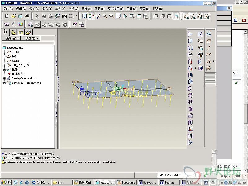

 楼主| 发表于 2009-2-9 20:40 | 显示全部楼层
还是不可以
右下角说 只有FEM 状态可以/
为什么》

发表于 2009-2-10 10:59 | 显示全部楼层
1、是可能没有破解
2、mechanicaim没有配置好,要集成还要指定它的安装路径
具体看下帖
http://www.proewildfire.cn/forum ... highlight=mechanica
