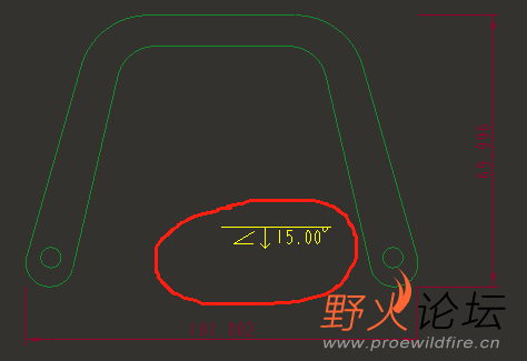

工程图展开角度配置不要显示,这个配置选项烦劳知道的发一下

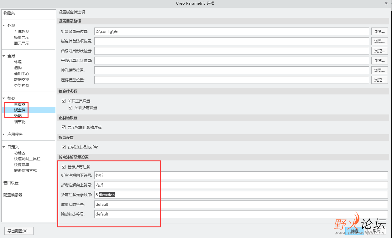

发表于 2023-12-21 22:17 | 显示全部楼层
想怎么改都行
也不行啊。是完全不要任何东西。总是会有一些符号(关闭显示折弯注释不起作用)

 楼主| 发表于 2023-12-22 14:08 | 显示全部楼层
fuguangyi 发表于 2023-12-22 13:59
说话别分两次,你这要求我不知道
还是要谢谢你,我解决了,答案就是:配置auto_show_3d_detail_items   改成no
