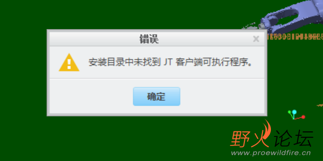

[已解决] 安装目录中未找到JT客户端可执行程序
发表于 2023-12-19 18:03 | 显示全部楼层 |阅读模式
保存JT格式副本总是失败,求大师指点!

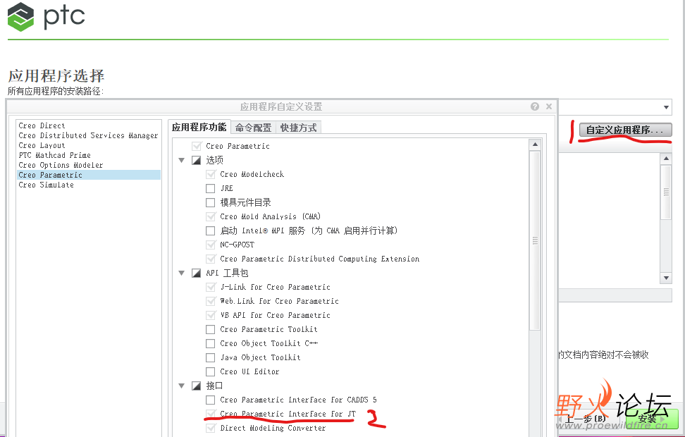

上个月也看到一个一模一样的问题的。
有安装包就能解决的——安装新程序/把图示接口程序安装就行。注:不用卸载CREO重新安装,只用添加安装这个接口程序的。
图2是CREO导出的JT文件图标

 楼主| 发表于 2023-12-20 08:40 | 显示全部楼层
暗菩提 发表于 2023-12-19 19:54
这么长时间没有解决吗,上个月也看到一个一模一样的问题的。
有安装包就能解决的——安装新程序/把图示 ...
感谢
