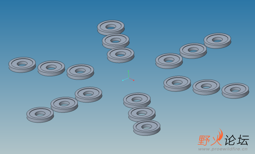

组件图状态下,经常遇到需要这种阵列(上图):

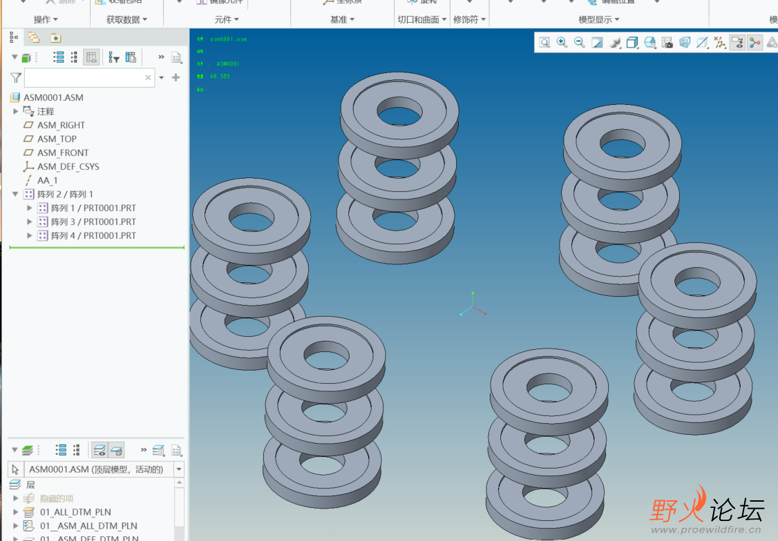

但是,试了多次只能圆形阵列做一次,再平行(方向)阵列堆叠一次
换句话说,(下两图)用定义两个方向的方法一次性阵列命令就能实现“圆形/径向”两个方向阵列,如何能一次性阵列命令实现上图(圆形/法向)两方向阵列?

终于解决了,阵列时选择轴向无法完成,选择方向,再选择旋转或平移能实现
