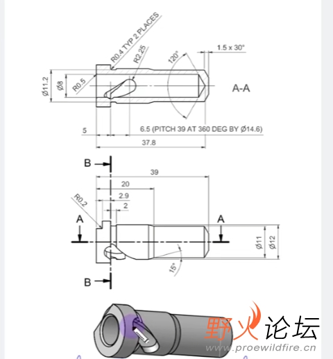

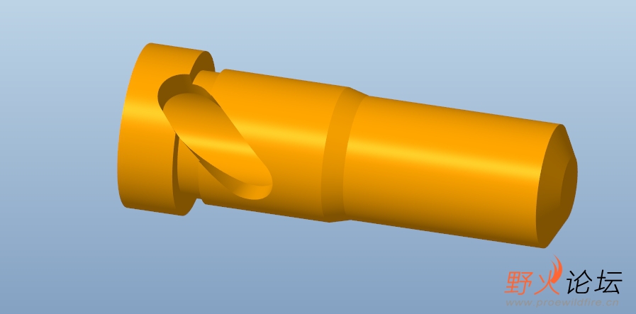

此案例难点在切除中间的槽位,可以完全掌握体积块螺旋扫描案例

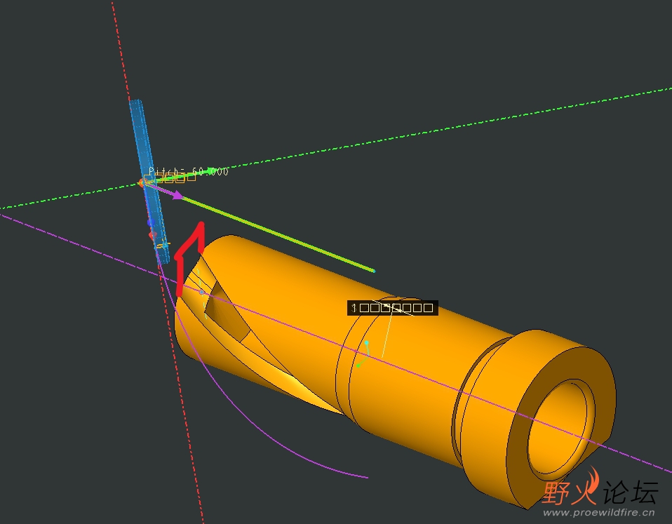

发表于 2023-12-19 20:43 | 显示全部楼层
我也做了一个,感觉弄出来的槽宽度不太对啊,
