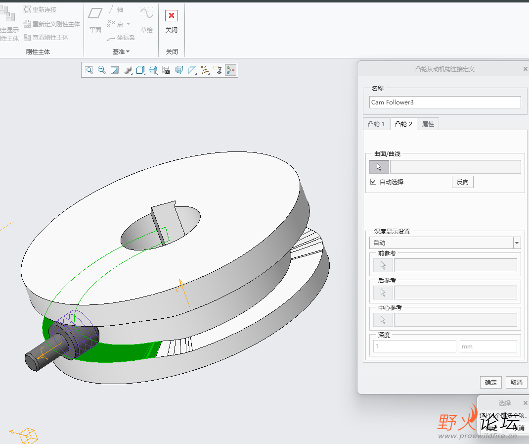

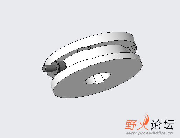

请大神指导一下圆柱空间凸轮怎样和凸轮随动器进行凸轮连接,选择空间凸轮曲面时选择不了

平面凸轮的连接确实存在这种问题,论坛里也找了很久,还没有发现有效解决的办法,期待各位大神的解决方案

凸轮的地曲面用扫描切除的方式做出来,看能不能选中。

论坛有很多的,这种圆柱型凸轮要用槽连接
