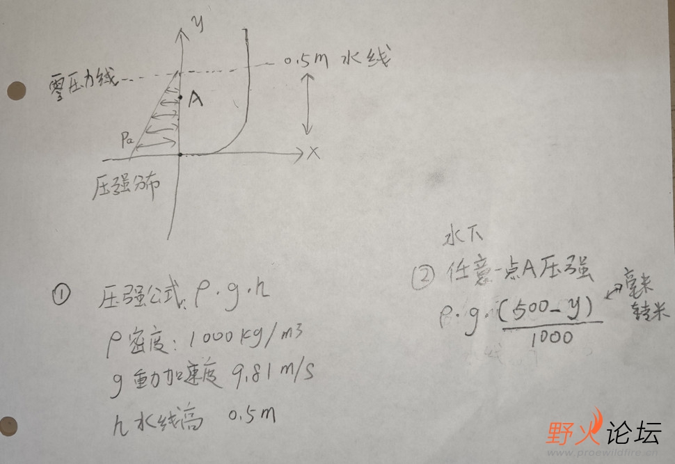

各位,有个问题卡住了,如题,一个水箱盛一半的水。四壁的压力式线性变化的,如何设置压力?求教!!

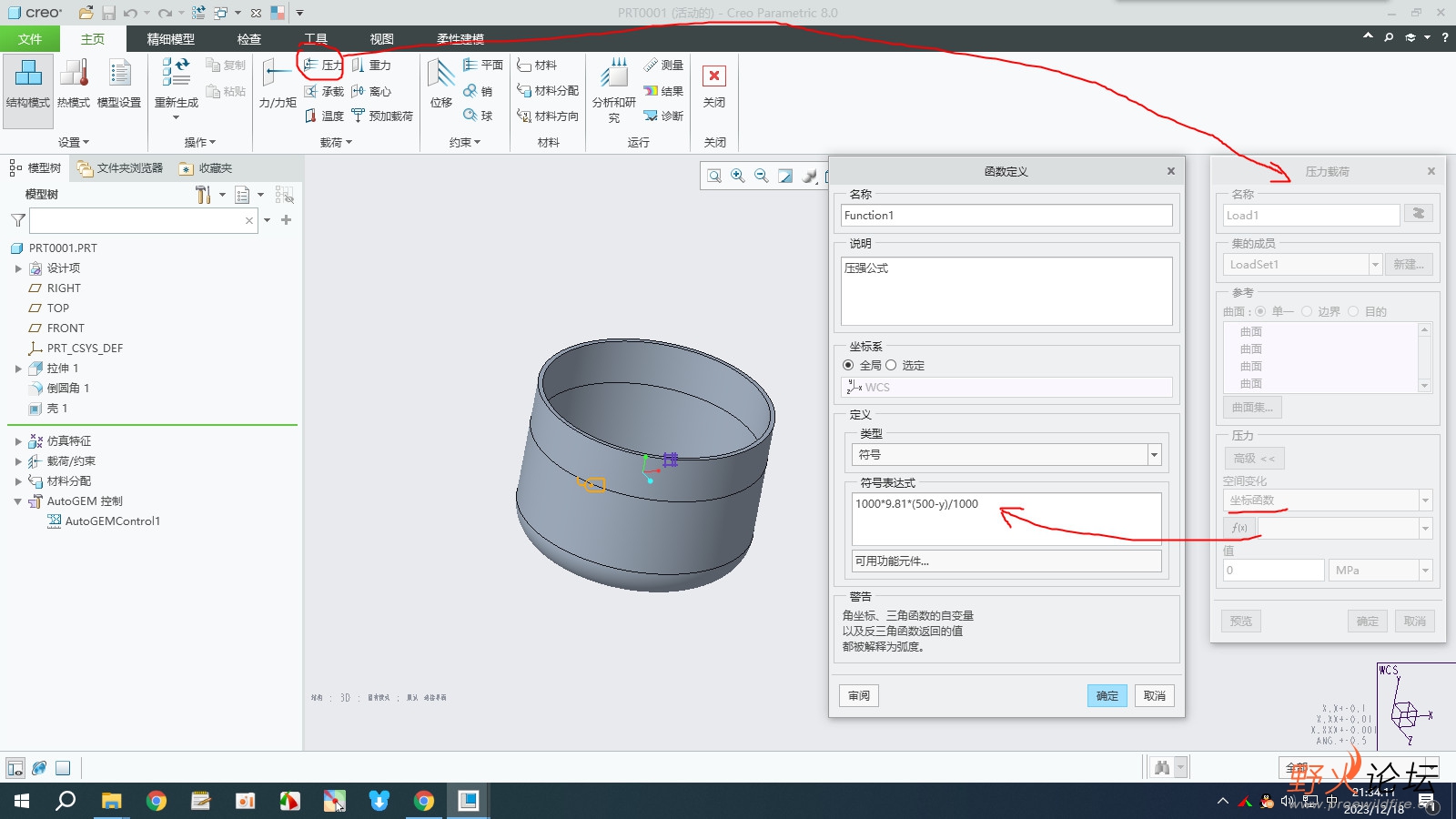

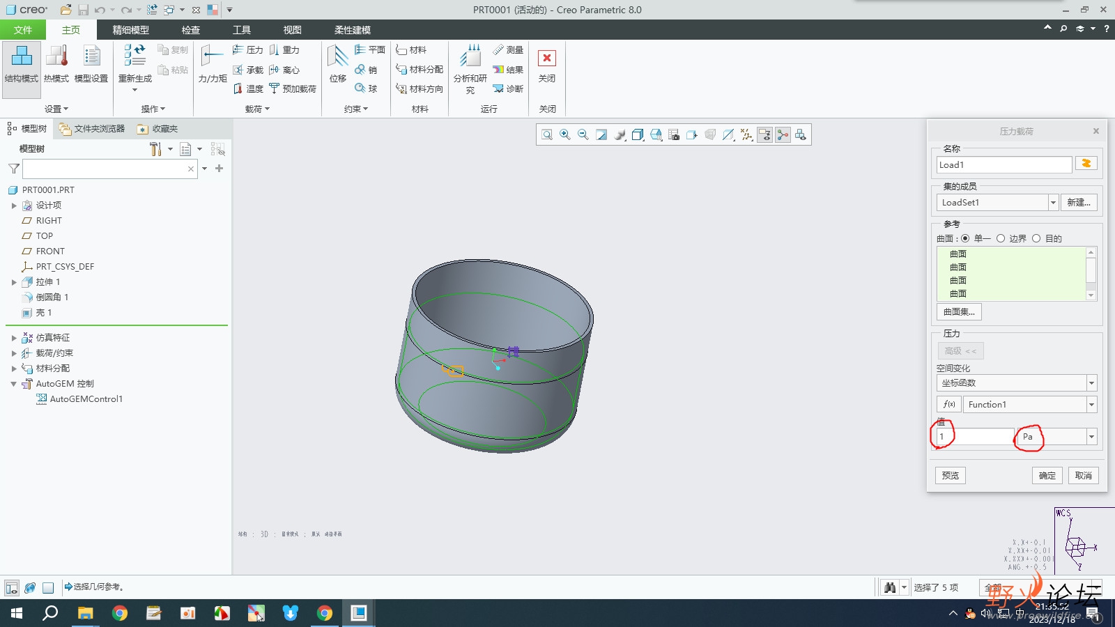

发表于 2023-12-18 22:37 | 显示全部楼层
版本太高打不开,随便弄个例子。
假设放在地面上,设置固定约束
如果悬空的话,删除约束,分析勾选:惯性释放
