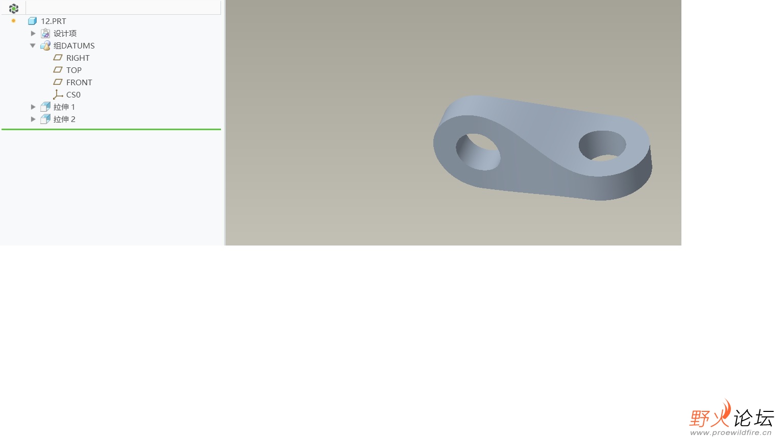

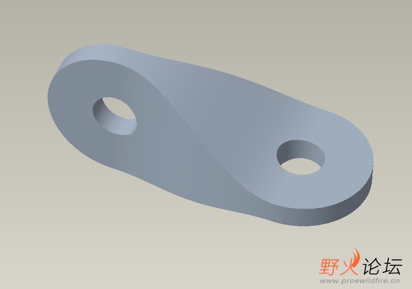

对于使用Creo的建模的新人,自己想想这样一个零件你的建模思路是什么?
明天放出我建模的模型,大家的思路互相分享学习一下
我把我画的放上去了,creo8.0版本

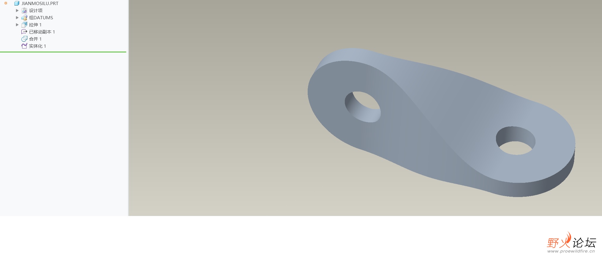

思路:曲面-曲面选择性粘贴-曲面合并-实体化
思路2: 拉伸切除(第二个拉伸切除的方向朝外)
jianmosilu.prt.zip
140.03 KB, 下载次数: 12

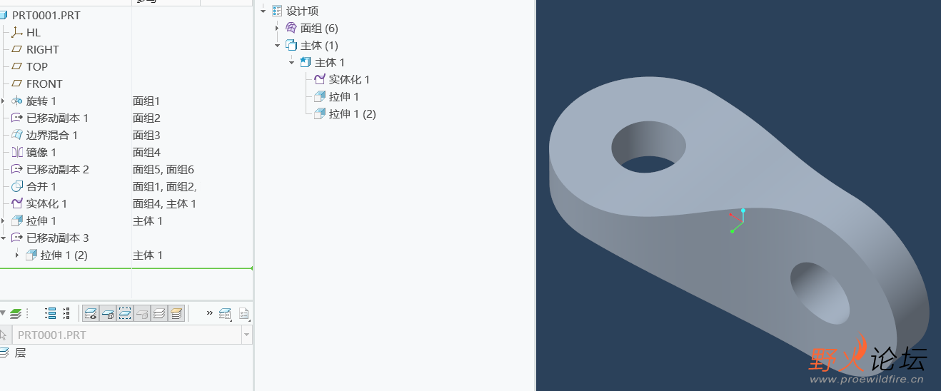

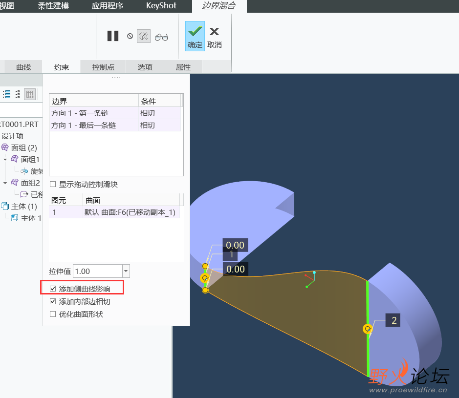

思路固然重要,但实操更重要。
边界混合的小选项功能事半功倍。
然后就是两次旋转即可。
其他都是常规操作。

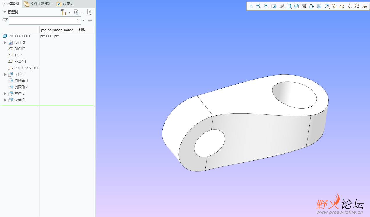

发表于 2023-12-18 16:18 | 显示全部楼层
两个万能拉伸就搞定了

发表于 2023-12-18 16:23 | 显示全部楼层
不知道为啥。我一看这个图就想起拉伸切除干把它干出来。

发表于 2023-12-18 16:37 | 显示全部楼层
xtxoxk 发表于 2023-12-18 16:18
两个万能拉伸就搞定了
这种减料建模方法,需要思维发散点。
461
569
发表于 2023-12-18 17:06 | 显示全部楼层
两个拉伸就够了,一个加材料,一个减材料

:lol拉伸打天下呀;能拉伸就不做面
