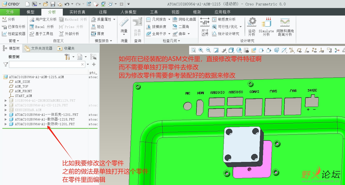

大哥们,小弟刚刚入门,遇到一个困难请教下大家
如何在装配模式里,修改已经装配的零件内的特征,之前一直都是单独打开零件再编辑的,比较折腾

发表于 2023-12-18 11:34 | 显示全部楼层
你把模型树展开,直接选中特征就可以编辑了

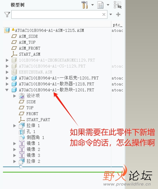

 楼主| 发表于 2023-12-18 11:47 | 显示全部楼层
谢谢,原来可以展开的
麻烦再请教个问题啊,图上我标了一下问题

发表于 2023-12-18 12:08 | 显示全部楼层
激活选定的零件就行

发表于 2023-12-18 12:17 | 显示全部楼层
你这样修改会产生循环参考,父子关系太强烈了。应该采用TOP-DOWN方法设计

 楼主| 发表于 2023-12-18 13:09 | 显示全部楼层
好吧,我没系统学习过TOP -DOWN设计,只是听说有这个概念,自学的CREO,得研究下了

发表于 2023-12-18 15:43 | 显示全部楼层
对着你要增加的零件点右键激活

 楼主| 发表于 2023-12-18 17:32 | 显示全部楼层
evan888 发表于 2023-12-18 15:43
对着你要增加的零件点右键激活
谢谢,学会了
