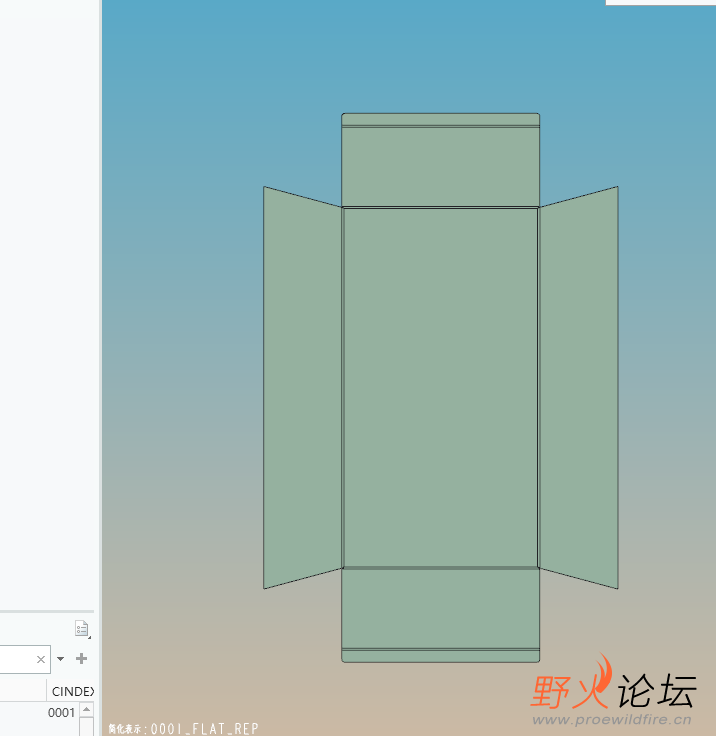

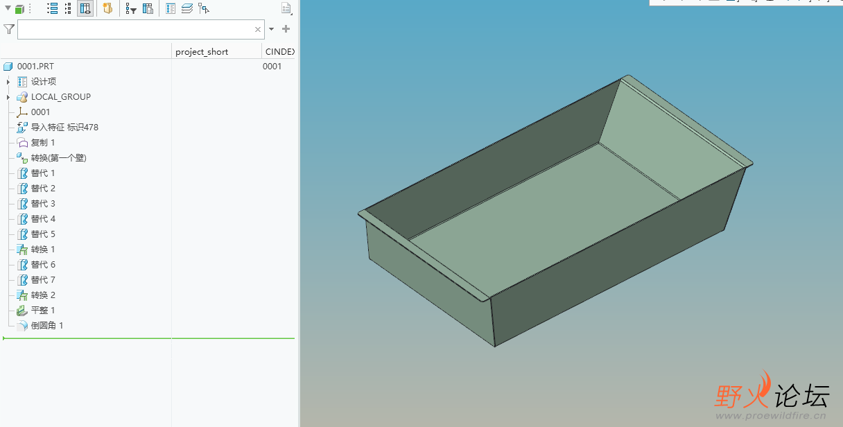

creo在实际工作实体转钣金的确没别的软件兼容性好,钣金模块BUG也有点多,尤其镜像特征经常失败的情况,但也有比其它软件优越的地方,希望CREO官方能改善的越来越好

过来人提醒您尽量少用镜像

你那建模也不符合折弯啊,需要修正
