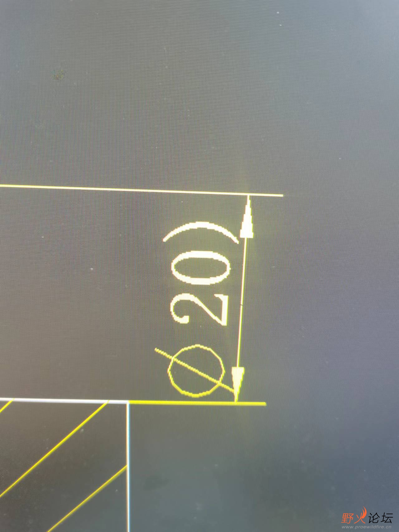

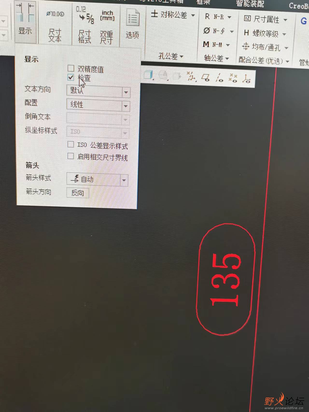

各位前辈:
       请教一下,我用的是creo7.0。
  在工程图时,选中尺寸“显示尺寸”时选择“检查”,尺寸为自动加上圆形,如何将默认圆形改为前后括号,例如(135)
      谢谢前辈指教

发表于 2023-12-17 16:01 | 显示全部楼层
检查标注只有图示三种样式,加括号是国内约定成俗的用法,要么自己加或者找插件吧。

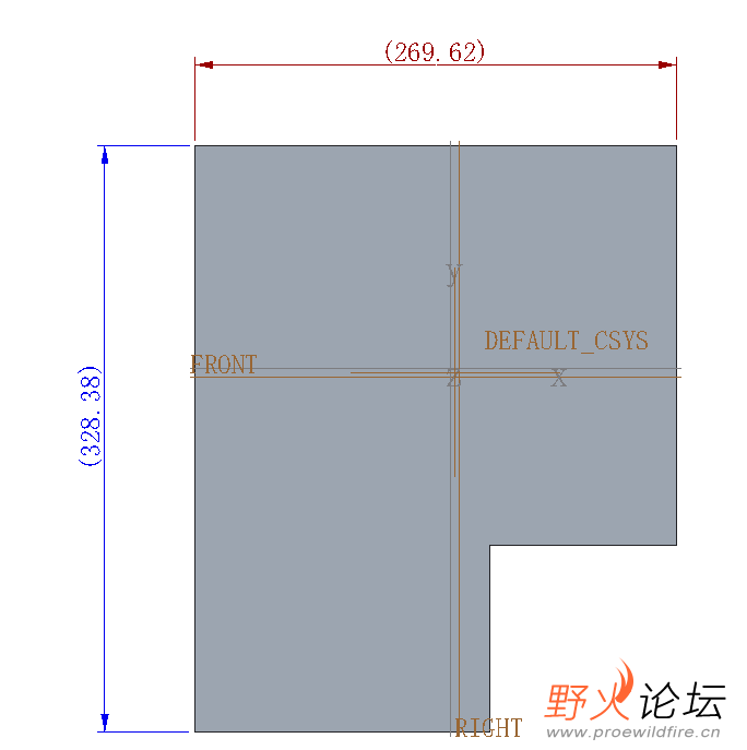

发表于 2023-12-17 20:55 | 显示全部楼层
qq202777898 发表于 2023-12-17 18:13
CREO不管工程图图还是草绘都有参考标注就是加括号,在标注旁边,
楼主可能问的是你说的意思,而不是问检查标注的问题。
CREO参考标注可以设置自动加括号,参数是parenthesize_ref_dim可以改,楼主图片里改的项是设成检查标注。
如果要自动加括号,可以在三维里加上参考尺寸再显示或者工程图里标注参考尺寸就可以自动加括号,前提是parenthesize_ref_dim参数设置好,而不是改成检查尺寸的。检查尺寸和参考尺寸是不一样的。
如图示括号是自动加的。

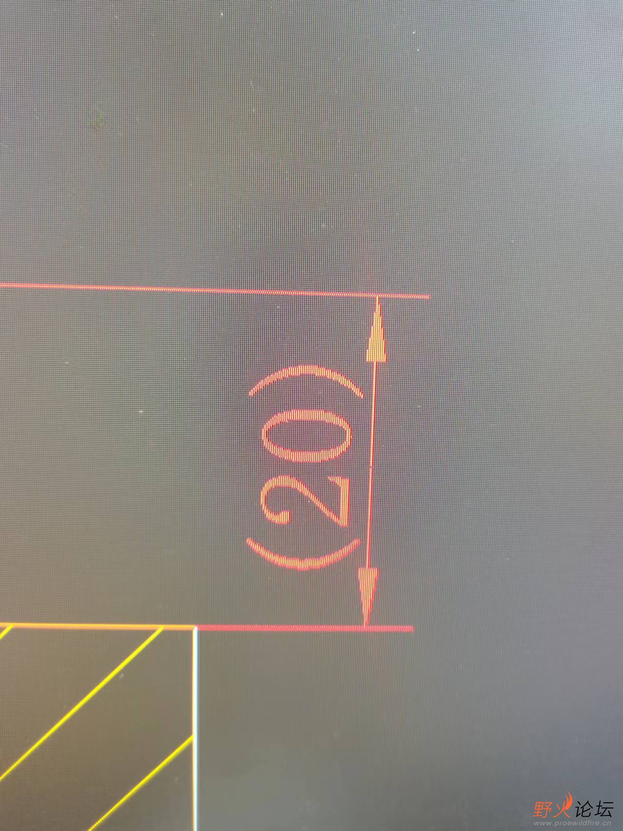

前辈观察细致,确实是陈杰模版,但我用来标参考尺寸,例如(φ20)尺寸时,用陈杰模版,φ要么跑到括号外面,要么φ消失了,要么左括号消失了;另外陈杰模版,标完参考尺寸后,没有图标命令回到最原始的基本尺寸,图片为例,请教前辈,谢谢指教
