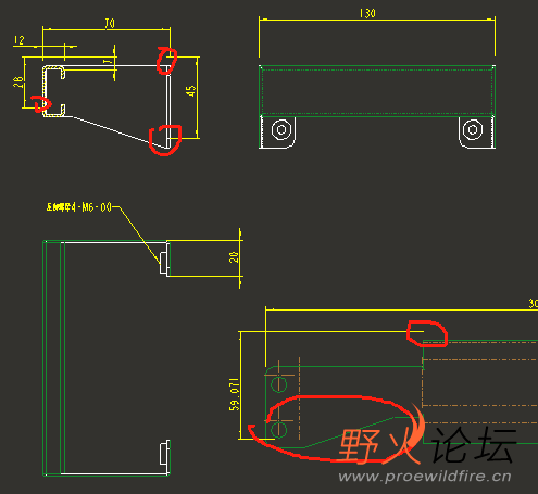

[求助] 标注错位
发表于 2023-12-16 10:05 | 显示全部楼层 |阅读模式
望大家想想法子。
163
2120
522
3743
热心助人勋章优秀会员勋章希望之星勋章嘉宾勋章
发表于 2023-12-16 12:48 | 显示全部楼层
你这尺寸估算是显示尺寸,不是手工标注的
 楼主| 发表于 2023-12-16 15:11 | 显示全部楼层
fuguangyi 发表于 2023-12-16 12:48
你这尺寸估算是显示尺寸,不是手工标注的
手工标的呀。
163
2120
522
3743
发表于 2023-12-16 17:27 | 显示全部楼层
可以上3d和关联工程图看看怎么回事
1135
1605
发表于 2023-12-17 16:57 | 显示全部楼层
更新一下2d就行了。。。。
