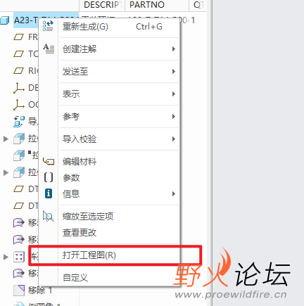

MCADExTools右键打开工程图可以直接给没有工程图的零件建立工程图,之前用可以直接调用自己的模板,现在换了公司,每次打开都是MCADExTools自己的模板,怎么才能调用自己的模板

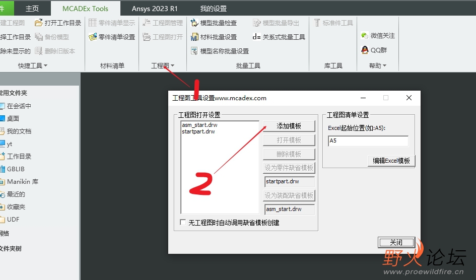

发表于 2023-12-16 12:33 | 显示全部楼层
在mt中自定义drw模版就好了

发表于 2023-12-18 17:53 | 显示全部楼层
如附图所示

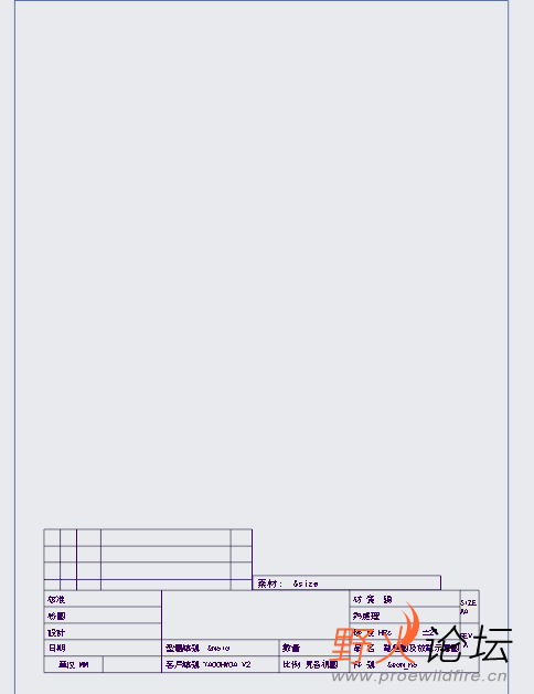

 楼主| 发表于 2023-12-18 22:19 | 显示全部楼层
这个是不是只能是drw的,公司里的是FRM。一直没明白有啥区别
965
1315
发表于 2023-12-19 09:53 | 显示全部楼层
FRM的是格式,DRW的是模板
