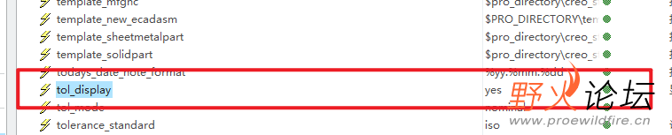

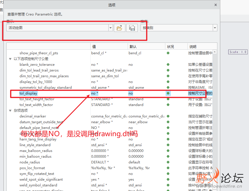

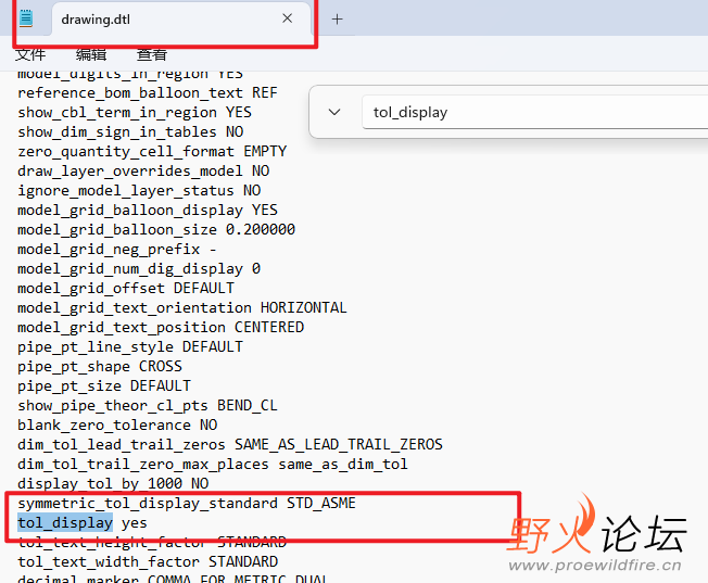

我在config.pro 和drawing.dtl里面的tol_display都设置的YES,可是每次新建工程图公差都不能用,得自己去文件-绘图属性里面更改成YES。是我的设置有问题吗

发表于 2023-12-16 11:39 | 显示全部楼层
你是不是没选默认模板啊
197
282
发表于 2023-12-16 15:25 | 显示全部楼层
在模板里面改配置,在保存模板

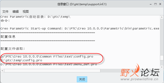

要确认你的配置文件启动的时候被调用到才行

 楼主| 发表于 2023-12-17 23:07 | 显示全部楼层
zhiget 发表于 2023-12-16 15:25
在模板里面改配置,在保存模板
工程图的模板吗
这个要怎么确认啊
1286
47483
发表于 2023-12-23 20:48 | 显示全部楼层
文件,帮助,系统信息,系统信息

发表于 2023-12-23 22:01 | 显示全部楼层
文件-绘图属性-细节-公差里面要加载公差表才可以。三维图也要在模型属性里面加载公差表
