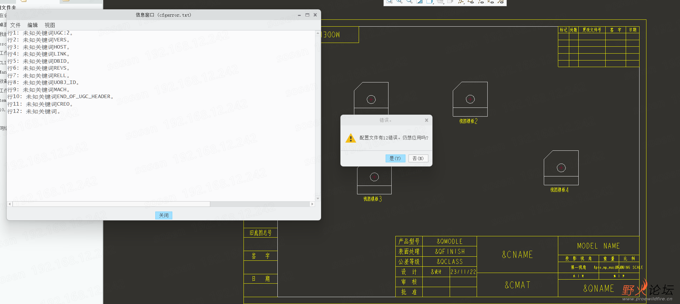

[求助] 打开工程图模板出现这个提示,有没有大佬知道如何解决。
148
178
发表于 2023-12-15 14:47 | 显示全部楼层 |阅读模式
请大佬看看优美与碰到过 谢谢
提示关键字错误
提示关键字错误

可能是调用了旧版本的tree文件,把启动目录下的tree文件删掉,或者config里面删掉,看看
creo 11.0
