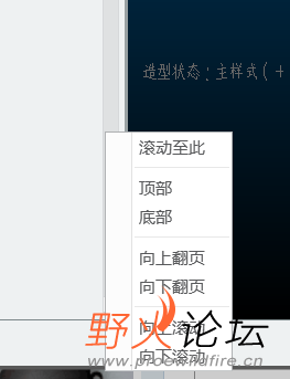

鼠标放到滑动条需要点击右键才行。能否快捷键?
录了一个但是只能回到顶部。不能回到底部。
774
1273

共享一下,我录制过只能到底部。看看和我录制的有什么区别
config.rar
194 Bytes, 下载次数: 19

 楼主| 发表于 2023-12-14 16:56 | 显示全部楼层
试了也不行。。。。我是10.01
重新试了下。你的可以。感谢。

求共享一下顶部的 一个都录不到   底部的下载可以用
mapkey aq @MAPKEY_LABEL模型树顶部;\
mapkey(continued) ~ RButtonArm `main_dlg_cur` `PHTLeft.AssyTree` `node0`;`;
