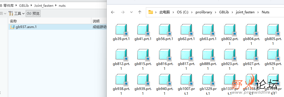

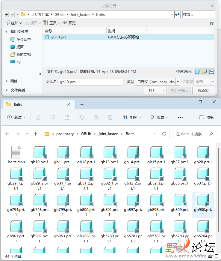

为什么打开窗口显示的文件只有实际的一部分?

 楼主| 发表于 2023-12-14 15:48 | 显示全部楼层
钟汉昌 发表于 2023-12-14 15:14
PROE个人定制零件库的方法(MNU菜单的编制)
http://www.proewildfire.cn/thread-85513-1-1.html
(出处: 野 ...
检查了一下还真是MNU菜单的问题。编写的时候怎么还加了版本号,现在版本号一改就不对了。
谢谢大佬!
