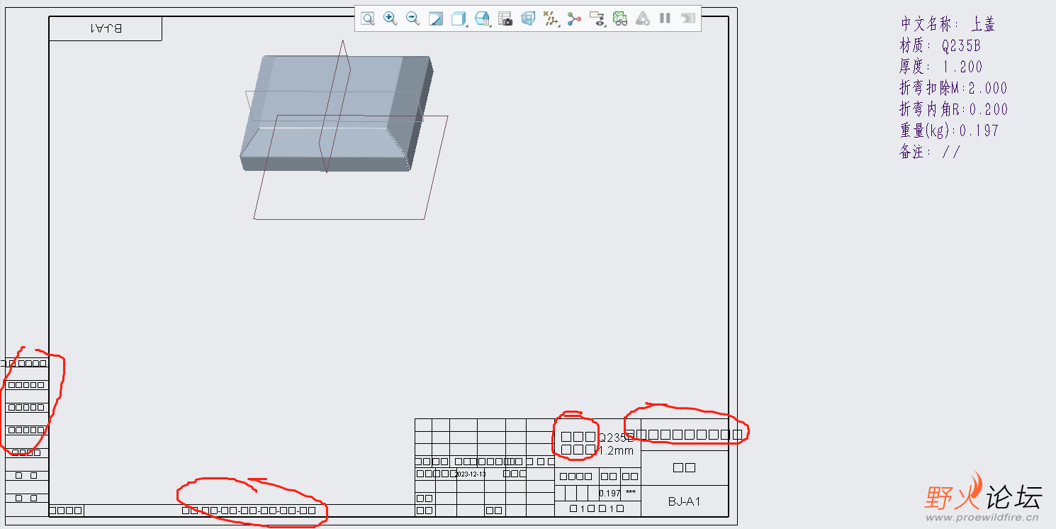

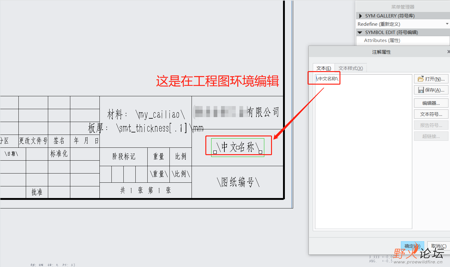

自己做了一个符号,这个符号插进工程图环境没有乱码问题,但插进零件换进就出现乱码了。这个符号使用的是长仿宋体,不知道是不是字体的问题
图纸环境--没问题
图纸环境--没问题
零件环境--有乱码
零件环境--有乱码
零件环境--有乱码
零件环境--有乱码

零件也要设置dtl的字体
准备-属性

感谢您,刚才试了试,可以了,我想问下零件的dtl在哪个文件夹呢

搜了搜野火论坛,直接在零件模板修改了,能用了,谢谢老师
