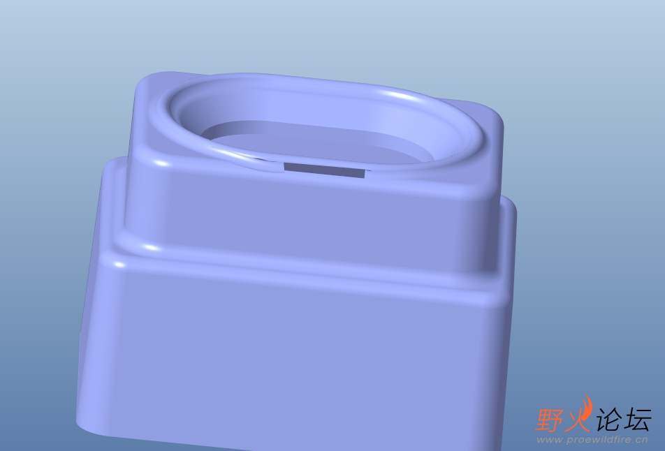

[求助] 这个破面怎么修补啊,求教

你这个面是丢失的,idd去掉那个变形的面,然后重新画一个补上去。

对称的东西,直接拿另一半过来。

目测是镜像关系。直接切割4/1后镜像再镜像就好了

如各先進所言,對稱產品,切1/4後鏡像再鏡像
