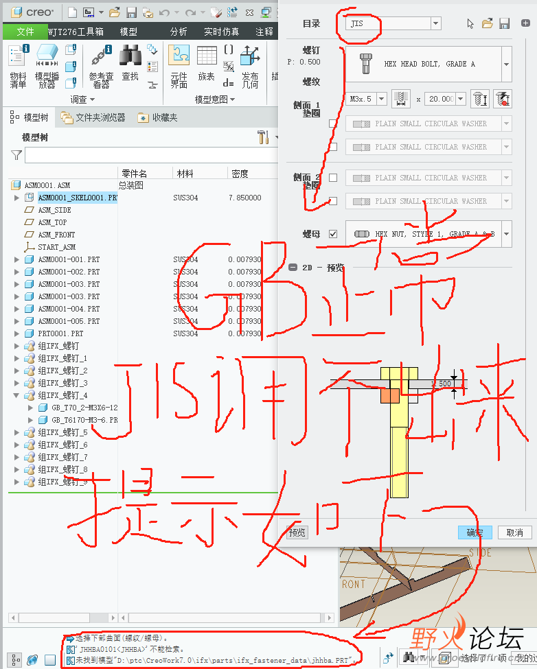

IFX 标准件有些零件调不出来,如果我不用陈杰设置:ifx是可以正常使用,用了陈杰配置就会出现问题(GB螺钉没这个问题,但用其它选项(比如:jis螺钉就会出问题)提示:JHHBA0101<JHHBA>'不能检索。
未找到模型“D:\ptc\CreoWork7.0\ifx\parts\ifx_fastener_data\jhhba.PRT”。

你这个IFX的模型,会不会是高版本的?你单独找到这个文件打开试一试

研究一下ifx文件的关系,个人猜测如果没缺少文件的话那就是prt保存时候版本过高,低版本打不开导致装配失败
