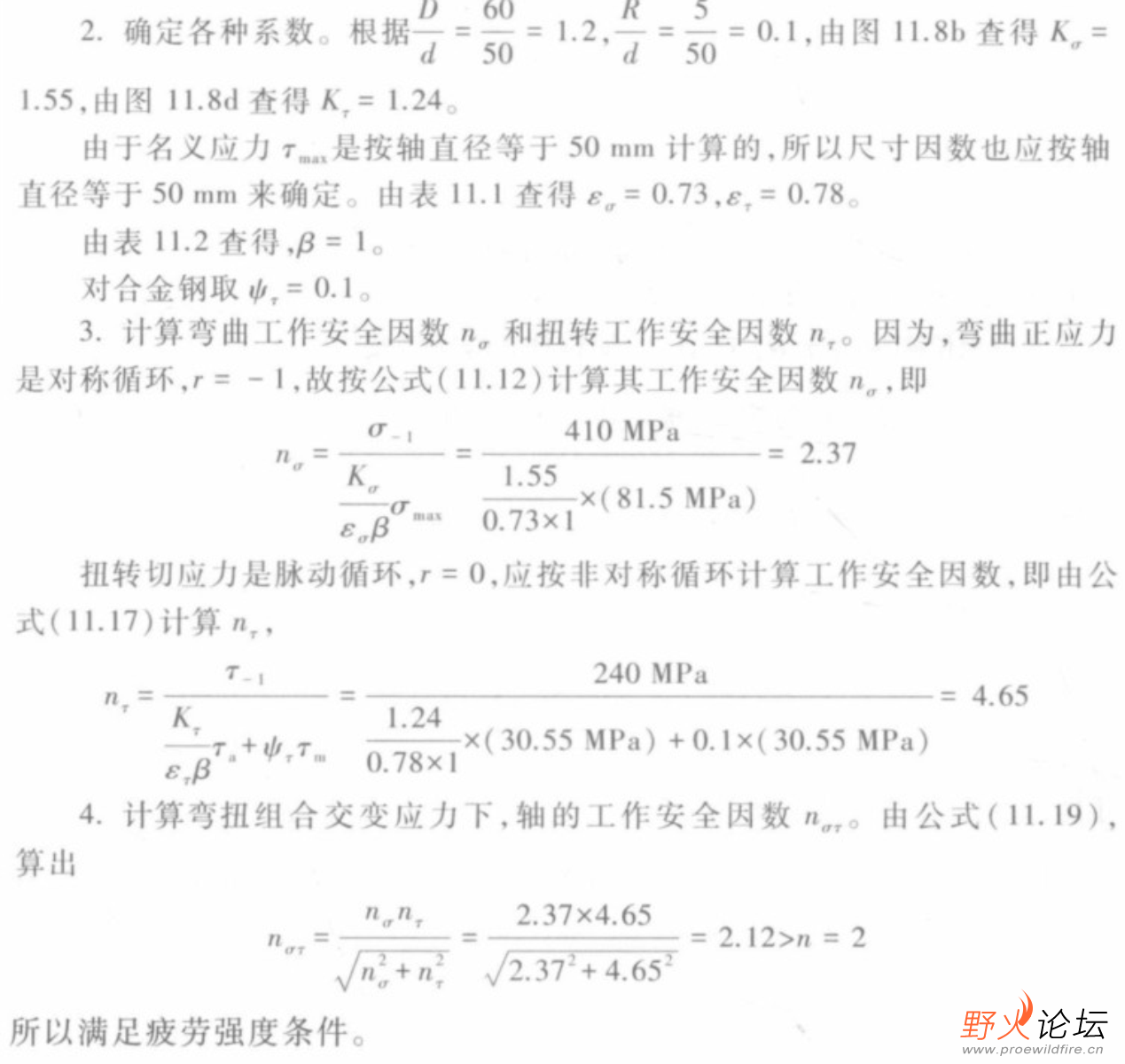

 楼主| 发表于 2023-12-12 22:37 | 显示全部楼层

发表于 2023-12-13 00:41 | 显示全部楼层
CREO 疲劳分析结果没任何参考性,怀疑根本是错的

发表于 2023-12-15 05:14 | 显示全部楼层
可以分享源文件吗?
应力分析结果跟书一本,疲劳结果就对不上了。
