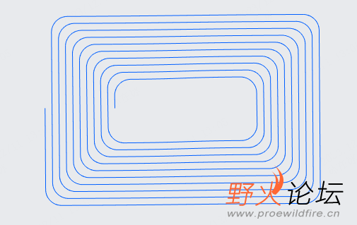

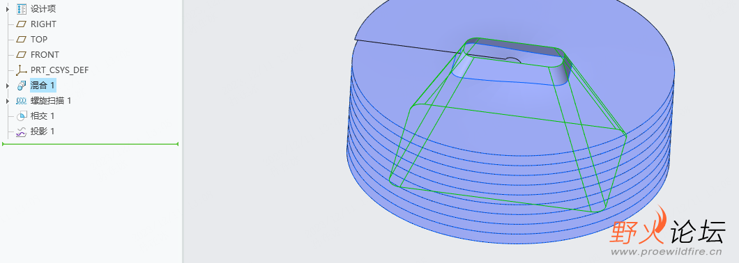

这种线大家有什么好的画法?
混合了一个凸台,螺旋扫描,求交,投影,总感觉有点复杂,有没有更好的方法,求教。

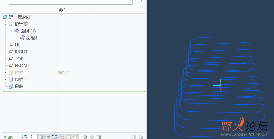

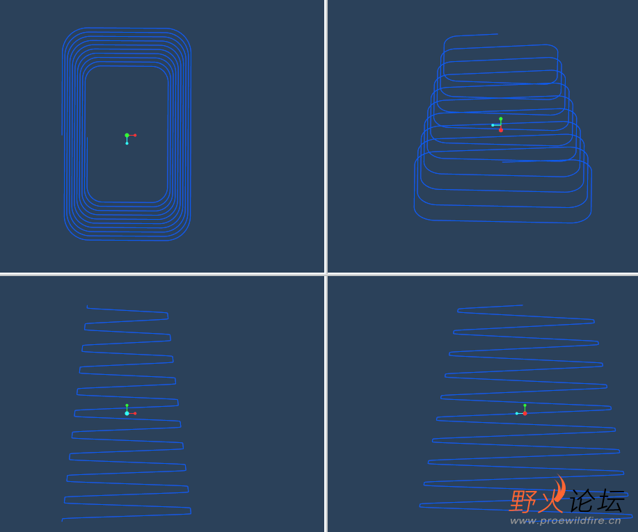

参考下。或者哪位大佬了解这个曲线方程。
玩一玩(creo10).rar (123.04 KB, 下载次数: 5, 售价: 1 金钱)

用包络的方法
