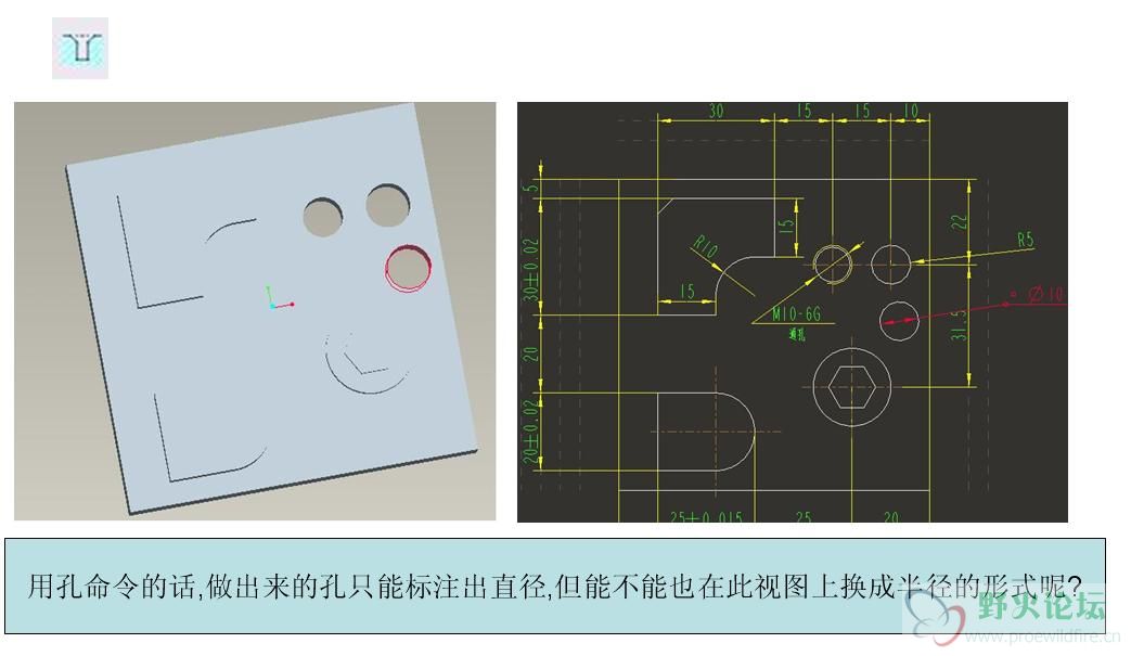

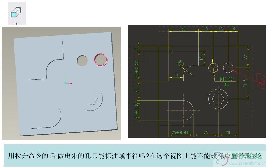

在做孔时,通过画草图拉升的办法做出的孔好像在工程图中不能标出直径,只能识别出半径;而通过打孔命令做出来的在工程图中就默认显示直径。能有办法在两种图中把直径变半径,半径变直径来表示吗?

把半径改为直径的话你只要双击标注就可以了,其他的地方可以在尺寸属性里面去改。

半径改为直径的话你只要双击标注就可以

草绘里你标注的是半径,在工程图里就显示半径,标注的是直径,就显示直径。直径的标注方法看前面朋友们说的。
工程图里显示的尺寸如果某些不满意也可以直接在工程图里标注尺寸。
