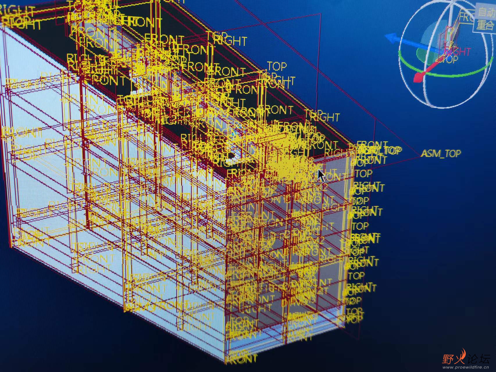

各位前辈:
       请教一下,我用的是creo7.0。
  在零件装配定义装配关系时,需要选择某些面,但把面显示的开关打开,很多面出来了,找到自己需要的面费时费力,如何屏蔽到无关零件的面,或者有没有更好的选择方法?
     谢谢前辈指教

发表于 2023-12-10 11:55 | 显示全部楼层
可以在目录树上直接选。

发表于 2023-12-10 12:18 | 显示全部楼层
研究下图层设置,建立个基准面图层,建议组件和零件各建一个,这样更清楚。可以批量在图层下把基准面都隐藏掉,再单独显示你需要显示的基准面就可以了

发表于 2023-12-10 14:21 | 显示全部楼层
反向隐藏 不需要的零件

发表于 2023-12-11 08:32 | 显示全部楼层
找到你想要单独显示的基准面,右键——>属性 选择图片中箭头所指的选项就行了,现在这个平面会一直显示,直到你切换到左边的选项
