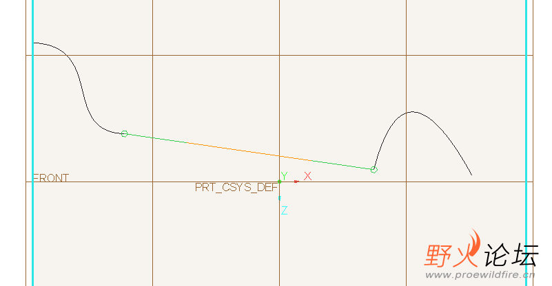

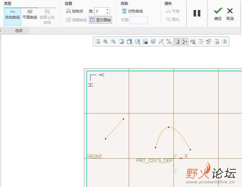

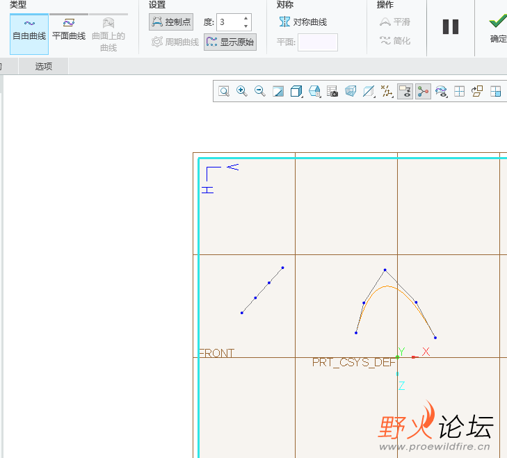

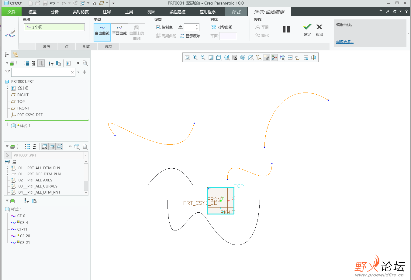

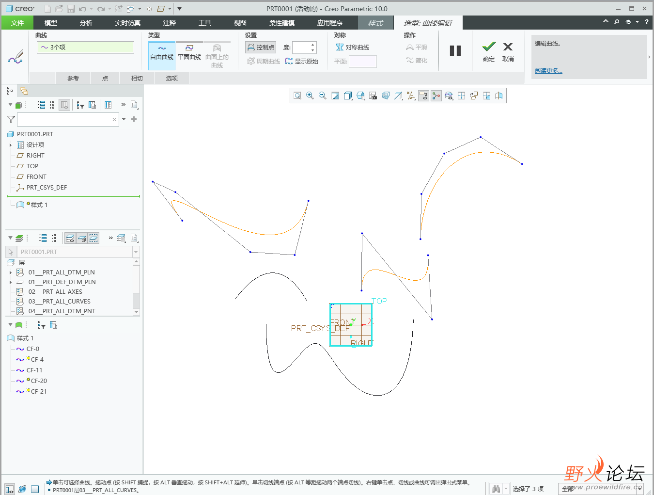

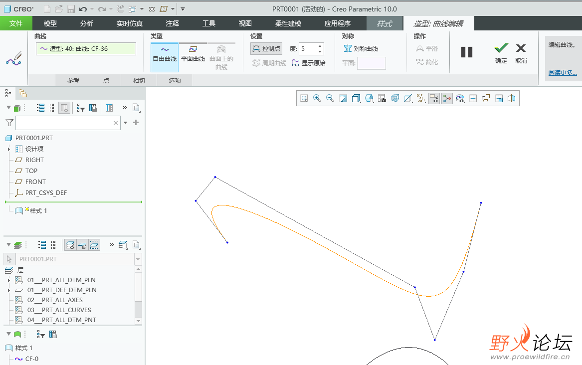

按照百度上关于阶数的解释,我在creo中分别画了三条曲线,并且内部没有插值点,请问下面有4个控制点的属于3阶,有5个控制点的属于4阶,有6个控制点的属于5阶吗?
像这样7个控制点,是不是6阶曲线?
1145
1620
发表于 2023-12-10 08:47 | 显示全部楼层
仅对单跨度的贝塞尔曲线适用。

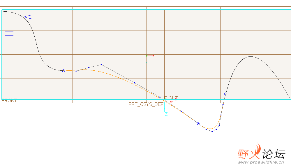

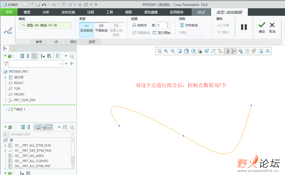

 楼主| 发表于 2023-12-11 16:17 | 显示全部楼层
mcuikai 发表于 2023-12-10 08:47
仅对单跨度的贝塞尔曲线适用。
谢谢啦,好像是明白了
也就是说creo默认是3阶曲线,默认是3阶4点,比如另外一条曲线多了一个节点,也就是插值点,它仍然是3阶曲线,也就是3阶5点,是不是这样?

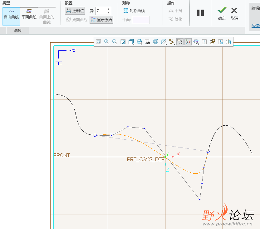

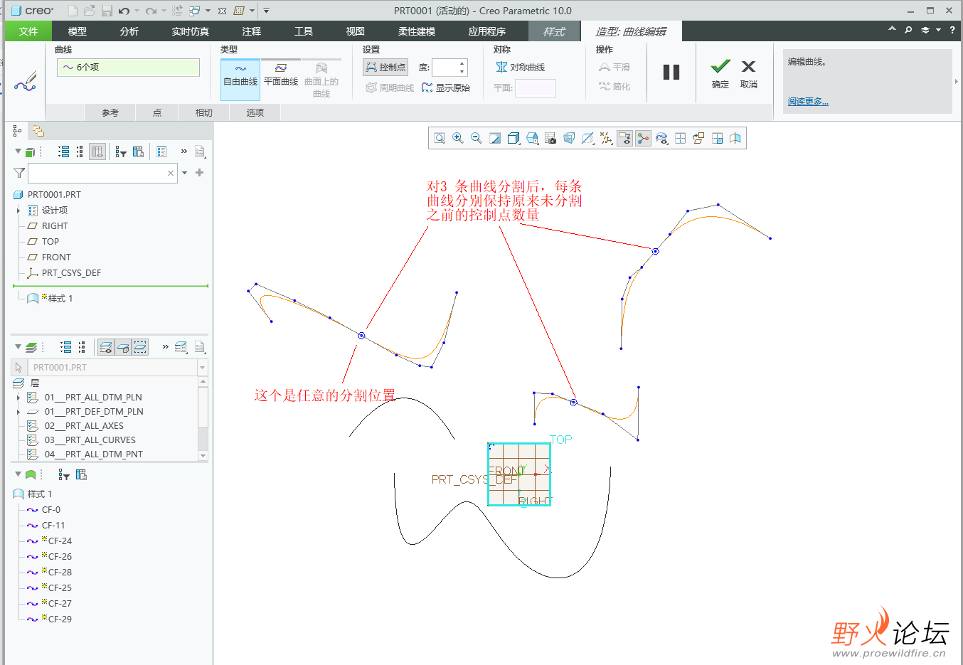

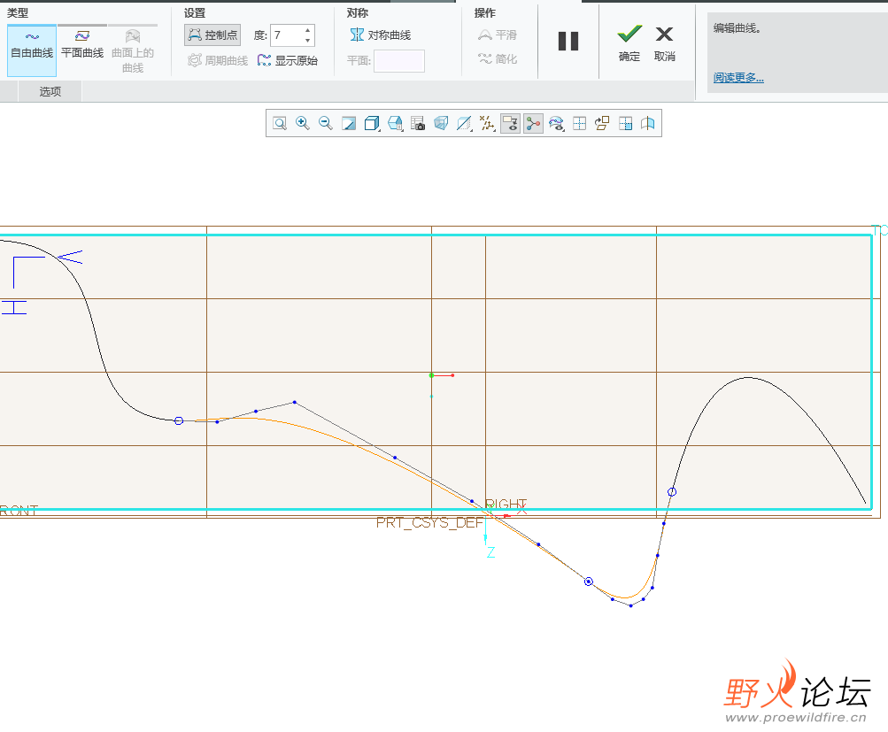

 楼主| 发表于 2023-12-11 16:36 | 显示全部楼层
仅对单跨度的贝塞尔曲线适用。
像这样,是不是把3阶的曲线变成了7阶的呢?单跨距,没有内部点
通过这种方式来增加控制点的数量来调整曲线的形状,减少节点的数量。
只要添加一个点来分割,控制点数量达到了15个左右,如果使用默认的话,需要添加10个左右的插值点

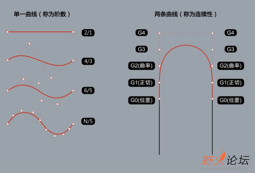

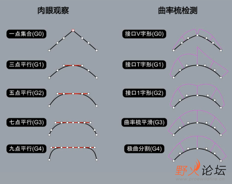

 楼主| 发表于 2023-12-12 20:01 | 显示全部楼层
个人觉得学习creo有必要学习一下犀牛的曲线理论,能更好的去理解creo的曲线的G1,G2,G3连续性,这部分犀牛的教程是讲得最详细的,虽然我不去学rhino,只看这相关一部分。
个人见解,仅供参考

发表于 2024-3-20 12:02 | 显示全部楼层
wh198194 发表于 2023-12-12 20:01
个人觉得学习creo有必要学习一下犀牛的曲线理论,能更好的去理解creo的曲线的G1,G2,G3连续性,这部分犀牛的 ...
其实源头是ALIAS,可以看下他家的文档
