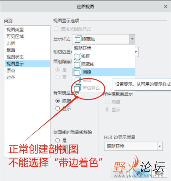

请教,creo创建工程图时怎么将剖视图显示带边着色。剖视图 “视图显示” 选项里 “带边着色” 为灰色(不可选择)。有在百度搜索可创建区域剖面解决,但在工程图内又不能在父项视图显示剖面箭头指示剖面位置。可有大神能帮忙解决

剖切的时候,选区域剖

但在工程图内又不能在父项视图显示剖面箭头指示剖面位置。solidworks建这种带色剖面图就好操作为嘛CREO确不好作
